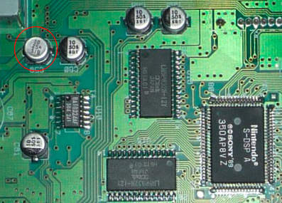

ich hab ein Problem ein Bauteil zu identifizieren, bin auch nicht so fit
im Elektronikbereich, wäre also klasse, wenn jemand einen Tipp hätte.
Das Bauteil sieht aus wie ein SMD-Elko mit der Bezeichnung 10 25A 57B
(siehe Foto). Bedeutet es vielleicht 10µF, 25V? Es fehlt auch eine
Polaritätsangabe auf dem Bauteil, alle anderen auf der Platine haben
eine.
Vielleicht weiß ja jemand Rat. Danke!

auf dem Print (Bestückungsaufdruck) steht neben deinem eingekringelten
Bauteil "C" dran, also wird auch C drin sein ....
außerdem ist die Print-Kontur des Bauteils an einer Seite abgeschrägt
... damit du das Bauteil halt richtig rum einlöten kannst.
Es handelt sich also in der Tat um einen gepolten SMD
Elektrolytkondensator, die von dir angenommenen Werte "stimmen"
Hier stimme ich zu.
Das wäre in diesem Falle Jacke wie Hose (Begründung folgt sogleich).
Hier muss ich leider ein deutliches VETO einlegen. Elko ja, gepolt
nein! Dies ist ein bipolarer SMD-Elko .
Hier "stimmme" ich dir natürlich zu ;)

Ich würde mal im Betrieb messen, welche Spannung und Spannungsform
anliegt. Hinweis: Manchmal gibt es auf der Seite des Alu-Zylinder eine
Farb-Markierung.
Die Ecken des Pertinaxplättchens sind auf der Plusseite stärker
abgehackt/ausgeprägt, bei Bipolar ist das natürlich bedeutungslos.
