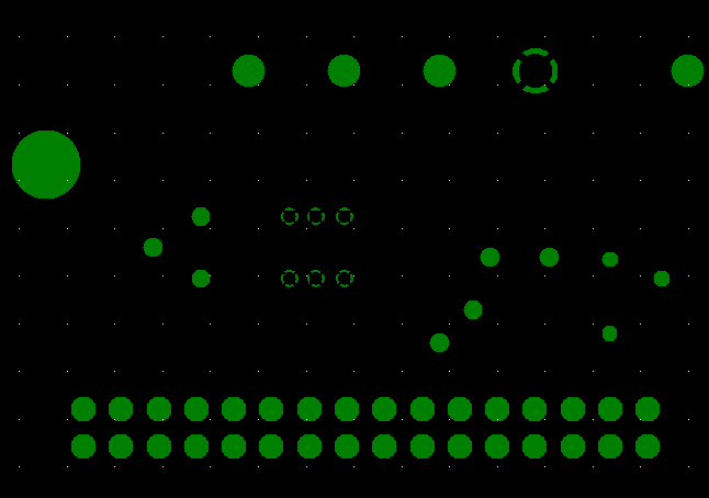

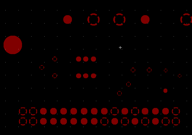

OP #2083135
hmm...
ich war evtl. etwas voreilig, auf einer Multilayer Platine die ebenfalls
i.O. zeigt der Pad/Via Editor ebenfalls nur 2 konnektierte Lagen.
Ich hab mal einen Ausschnitt (würde sonst recht groß werden) der
innenlagen (3V3 und GND Plane) angehängt.
Was bräuchtest du noch, um evtl. zu sagen wonach ich suchen müsste ?
Gast #2083423
sieht doch gut aus..
Oder was sehr ich, was du nicht siehst.
Schau mal bei der Gerber Ausgabe nach "Include Midlayer Pads" im ersten
Reiter.
Jens

OP #2084386
So siehts bei mir aus ...
Leider auch schon bei der Gerberdaten Erstellung die diesen Fehler
enthalten soll.
Oben in den Bilder sieht man ja auch, das auf beiden Lagen eine
"Anbindung" erfolgt ist. Und Pads die auf keiner der beiden Lagen
kontaktiert sind, sind ja ebenfalls vorhanden.
Bin überfragt, wo der Fehler liegen soll und wenn ihr da auch nichts
sehen könnt, bin ich echt gespannt, was der Hersteller mir sagen wird.
Hat leider bisher noch nicht geantwortet.
Gast #2084403
Das sieht erstmal gut aus. Keine Schreibfehler bei den Netznamen?
Einfach mal den Netznamen versuchen zu ändern, dann neu aus der
Auswahlliste anwählen. Sonst fallen mir nur die power plane connect
rules ein.
MfG Klaus
