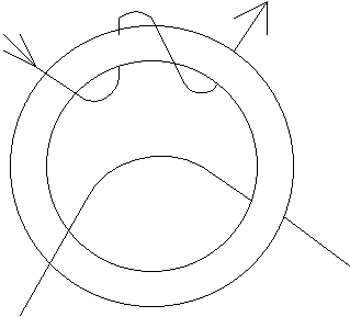

#2084703
Damits besser verständlich ist, eine Skizze im Anhang.
Die "Sekundärwicklung" besteht aus dem geraden, durchgesteckten Leiter.
Die Primärwindung ist hier mit N=2 gezeichnet (N=24 wäre mir zu viel
Zeichenarbeit).
Die Windungszahl ergibt sich eben daraus, wie oft der Draht durch den
Kern geführt ist.
Bei 88 A kann man einen Leiter ( z.B. Litze mit 20 Quadratmm) durchaus
noch um den Kern wickeln. Nur sieht man das hier nicht, weil diese
Wicklung zusammen mit dem Kern vergossen ist.
Die Schaltgruppe "II" sagt mir nichts.
Vielleicht fädelt man den 4kA-Leiter über zwei solcher Trafos. Dann wird
die treibende Spannung von 32V anstatt von 16V möglich.
da kann man die 88-A Seite beider Trafos parallel schalten.
Das braucht man in den Fällen, in denen das zu prüfende Leiterstäück
recht lange ist und daher relativ hohen Widerstand hat.
