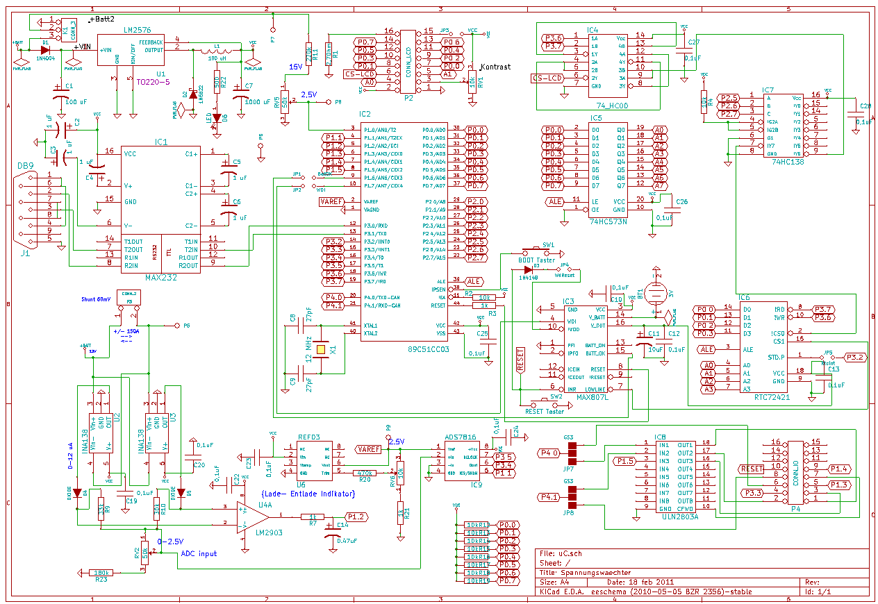

habe ein Problem mit dem 89C51CC03 er, das Programm startet nicht. Zum
Test habe ich ein simples Programm geschrieben, das alle 500ms einen
Port umschaltet. Die Verbindung mit Flip funktioniert einwandfrei, das
Programm lässt sich auch in den Falsh Speicher übertragen aber wenn ich
Reset drücke passiert einfach gar nichts. An was kann das liegen?
Dummyprogramm sieht so aus:
while(1)
 P4_B0 = 0;
 _wait_ms(500);
 P4_B0 = 1;
 _wait_ms(500);

moin moin,
ist denn nach Reset an ALE ca. 1MHz vorhanden?
...und gab es da nicht Bits (HSB oder andere) die das Verhalten nach
Reset verändern konnten?
MfG
Pieter

Pieter schrieb:
> moin moin,
> MfG
> Pieter
Ja, die Impulse liegen an ALE an, wegen dem Verhalten nach reset muss
ich mal nachschauen, bisher (auf dem gekauften evaluation Board) hab
ich da aber nichts dergelichen machen müssen.
Gruss
Gerd
