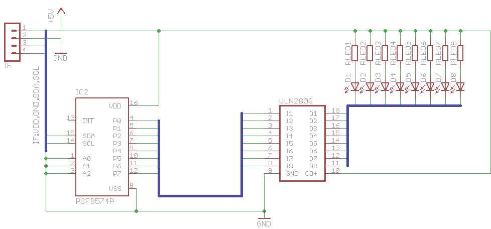

Abend allerseits,
ich hab im Anhang eine Schaltung mit einem PCF8574 und einen ULN2803.
Wollte wiesen ob das so funktioniert. Für die RLED hab ich je 1,2 K Ohm
Widerstand berechnet LEDs sind Low-Current, 2 mA, rot.
Was muss ich bei der Schaltung beachten oder wo hab ich was falsch
gemacht?
Danke im Voraus.

>Ich wollte wiesen ob das so funktioniert da ich später Relais steuern
>wollte und größere Ströme bräuchte
Häng Pullups an den PCF. Der schafft bei High nur ein
paar uA. Evtl. schon zu wenig für den ULN.

@  Andreas V. (andreas_v)
Jaja, so kennen wir es, so lieben wir es. Die "kleinen" Details immer
kleckerweise nebenbei. Lies mal was über Netiquette!
Und wenn du den ULN ansteuern willst, brauchst du externe Pull-Ups.
Warum das so ist, steht im Artikel oben.
