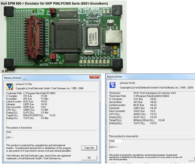

Habe den im Bild gezeigten "Keil LPC900 Emulator EPM900".
Die gezeigten Softwareversionen laufen bei mir unter:
MS-Vista 32 bit ( MS-Vista 64 bit hatte / habe ich nicht )
MS-WIN 7 32 bit ( MS-WIN 7 64 bit habe ich, aber noch nicht getestet )
Die uVision V3.30c ist die mit 4 kB, ab 0x000 h
- die neueren P89LPC900 Typen werden nicht unterstüzt, kein Support
mehr.
Die uVision V4.02 ist die Demoversion mit 2 kB, aber erst ab 2 kB
- die neuerern P89LPC900 Typen werden unterstüzt, jedoch bei mir dem
Bondout-Chip P89LPC9328 (...steht noch Philips drauf) unter anderem die
Emulation bei AD-Wandlung und die RC-Taktverdoppelung nicht mehr.
Bondout-Chip (ist wohl neuer) unter:
http://www.acqura.com/product.asp?products=89LPC936%20Bondout
Alles Gute weiterhin...
Mfg. Uwe H.
