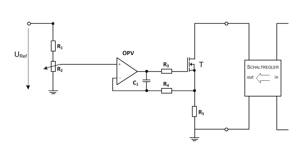

Diese Schaltung soll eine elektronische Last für einen Schaltreglertest
darstellen. Über Uref wird eine Spannung vorgegeben und am
Schaltreglerausgang stellt sich eine dazu lineare Last ein. R3 = R4 =
1k. R5 = 1Ohm / 50W
Das ganze ist ja ein nichtinvertierender Verstärker, aber wie
funktioniert das? Wie kommt die Verbindung Ref Spannung - Strom am
Ausgang zu stande?
