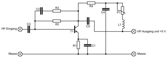

Sinnvoll Freiflächen dieser HF Schaltung an Masse zu legen ?
Gast #2089877
Hallo Zusammen !
Nun habe ich mal die die hier ja schon kontrovers diskutierte
HF-Schaltung von cnet.de layoutet und frage mich ob es besser ist die
Freiflächen komplett an Masse zu legen also über Rastnetz mit nur einem
Polygon direkt vollflächig an GND zu füllen !?
Ist das sinnvoll und wie verhät sich das mit der Einstrahlung ?
Wollte keinen Weltempfänger Basteln ;-)
Bevor das Platinchen in Die Suppe kommt warte ich einmal auf eure
Antworten.
Danke euch.....
Ist das wieder einmal dieser DVB T Antennenverstaerker aus deinem
anderen Thread? Wenn du damit UHF Signale verstaerken willst vergiss es.
Die ganzen HF fuehrenden Leiterbahnen sind viel zu lang. Der
Stuetzkondensator C4 hat mit seinen langen Leiterbahnen fast 0 wirkung.
Das must du alles viel kompakter layouten. Eine vernueftige Masse ist
fuer HF Schaltungen lebenswichtig.

Okay,dann werde ich mal versuchen die Geschichte so kompakt wie möglich
zu bekommen !
Es haben ja schon mehrere leute hier Ihre Zweifel geäußert, aber ich
wollte einfach einmal testen ob Sie wirklich nichts bringt.
Und ist ja auch eine gute Praxisübung für mich !
Da schwingen passive Flächen mit, der Potentialbezug der Signalwege ist
stark inhomogen, thru-hole ungünstig. Ich hab mir allerdings nicht die
Mühe gemacht zu verstehen was das werden soll. HF? 300kHz? 30 MHz? 3GHz?
Ein zumindest guter Anfang wäre es vielleicht, einen durchgehenden
Masselayer zu verwenden, um die Signale niederohmig zu halten (ohne
"Schnitte"), SMD und Signalwege verkürzen.
Obwohl - leg dir einfach mal Basics in Sachen Literatur zu.
