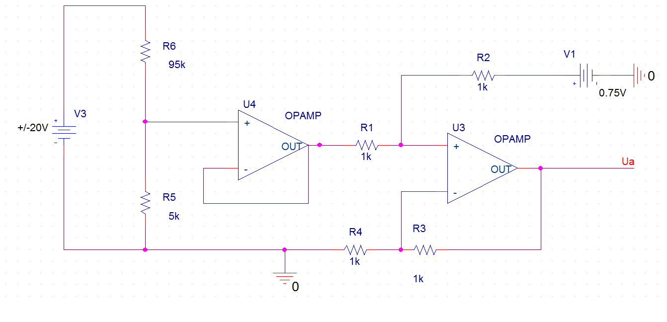

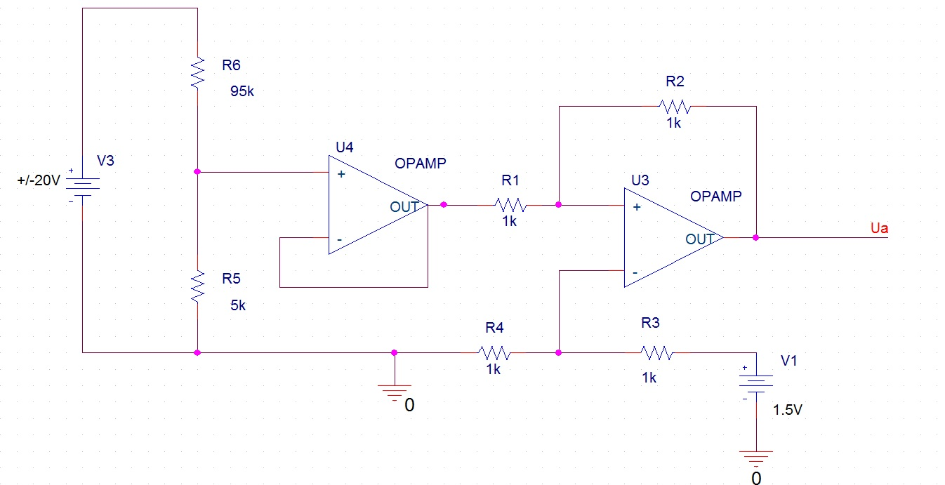

Guten Tag,
Ich hoffe es kann mir jemand helfen...
Ich suche eine Schaltung die zwei Spannung addiert bei der aber die
Ausgangsspannung nicht invertiert wird! Es sollen 0.75V dazu addiert
werden.
Ein Kollege hat mir folgenden vorschlag gemacht. Leider sehe ich ihn
erst am Montag wiedere und kann ihn daher nicht fragen^^
Kann die Schaltung so funktionieren? Das ist doch ein
Differenzverstärker oder stehe ich jetzt voll auf dem Schlauch? Kann mir
jemand erklären wie die Schaltung funktioniert? :)
