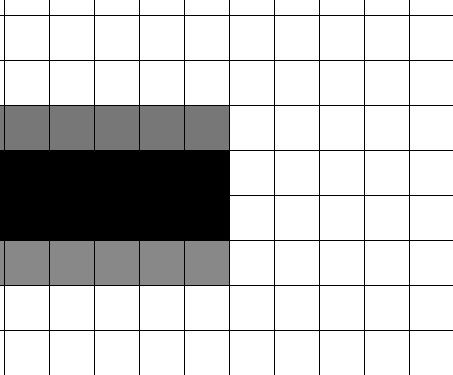

Hat jemand dazu eine Verbesserung? Die Linien sind in meiner Ausgabe am
Bildschirm sehr blass, fast nicht sichtbar.

Da Du keine Koordinatentransformation machst, malst Du hier 0.3 Pixel
breite Linien (die natürlich durch ein entsprechend helleres Grau
simuliert werden).
Als Problem kommt noch hinzu, dass Du auf den ganzzahligen Koordinaten
malst, welche in Cairo mit den Grenzen zwischen den Pixeln
zusammenfallen.
D.h. insbesonders, dass sich deine Linien gleichmäßig auf zwei Pixel
verteilen, die eben entsprechend noch weniger von den Pixeln
überdecken und entsprechend heller dargestellt werden.
Ich habe testweise mal ein
   cairo_translate (cr, 0.5, 0.5);
vor die Schleife im Expose-Event-Handler eingebaut. Damit liegen die
ganzzahligen Koordinaten jetzt in der Pixelmitte und die Linien liegen
exakt in der Pixelmitte, werden also dunkler und schmaler gerendert.

Alternativ auch möglich:
cairo_set_antialias(cr, CAIRO_ANTIALIAS_NONE);
cairo_set_source_rgb(cr, 0, 0, 0);
//    cairo_set_line_width (cr, 0.3);
cairo_set_line_width (cr, 1.0);
