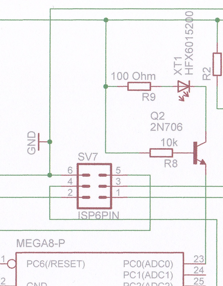

von Alexander B. (hallygally)
Könnte die Schaltung so funktionieren?
Oder muss ich da noch was ändern?
MfG HallyGally

@  Alexander Brandstetter (hallygally)
1. Tip: Bildformate!
Nö, keineswegs. Grundlagen des Transistors verstanden?
Ja. Die Basis geht an den AVR, der Kollektor an VCC und der Emitter an
den Vorwiderstand. Nennt man dann Kollektorschaltung. Braucht KEINEN
Basiswiderstand!

von Marvin S. (demo)
So laeuft der Strom doch immernoch in den Portpin rein...
Gruesse
Marvin
von Sebastian (Gast)
Ist der Transistor etwa in Basisschaltung angeschlossen? Das ist hier
nicht so toll, da wir Stromverstärkung erzielen wollen. Kollektor- oder
Emitterschaltung sind hier notwendig.
Alles klar habe es verstanden.
 Danke an Alle
