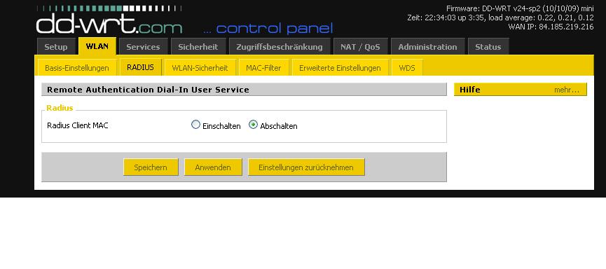

kennt jemand zufällig eine WLAN-Bridge (also Wandler WLAN <-> Ethernet),
die sich per Radius im WLAN anmelden kann?

WRT54GL + DD-WRT
gut, günstig, stabil, super

Schau mal zu dd-wrt.com

Im Wiki/Dokumentation find ich dazu nichts passendes, aussagekräftiges.
Steht nur die normale Anbindung mit WPA drin.

Kam sah und siegte muß bei WRT54 nicht immer funktioniern. Es wird
rückgesetzt 30/30/30 dann geflasht, dann eingestellt. Es gehört etwas
"Ausdauer" dazu.
http://blog.devnu11.net/2008/09/freeradius-dd-wrt-mit-wpa2-und-windows-xp-teil-2/

Das ist okay, aber nicht mein Ziel. Ich will einen Clienten in Hardware,
der sich per Radius anmeldet. Einen Radius-Server und einen Router, der
den Radius-Server befragt habe ich bereits.

Sollte mit jedem OpenWRT-Kompatiblen Router funktionieren:
https://forum.openwrt.org/viewtopic.php?id=1156
Von der Bedienweise her ist es ein Embedded-Linux
