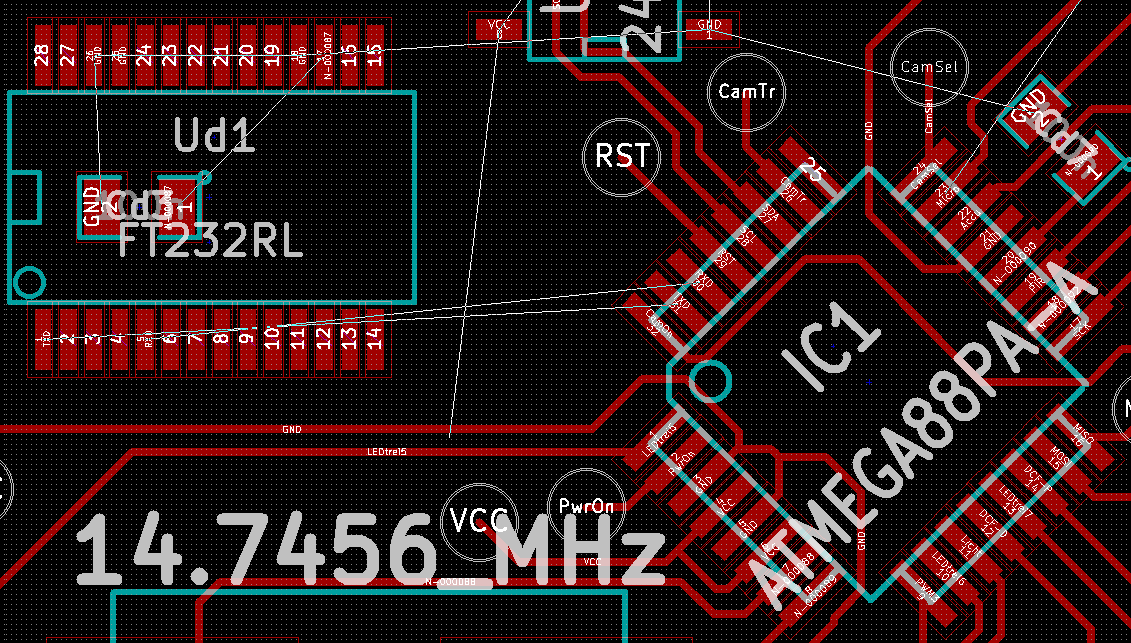

Ich hatte einen neuen Footprint angelegt, für den ich im
Footprint-Editor die Pad-Einstellungen verändert habe.

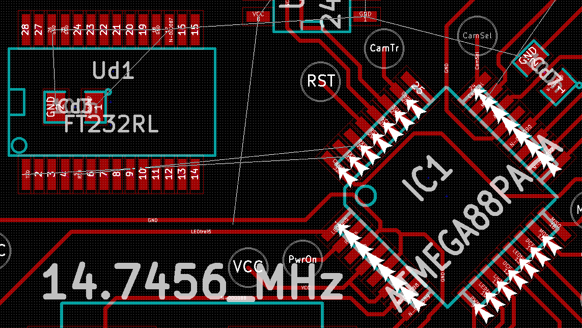

Dann startete ich in PCBnew den ERC und erhielt für sämtliche Pins eines
QFP32-Footprint - den ich nicht angefaßt hatte - die Fehlermeldung:
   Pad nahe Pad
Wie bekomme ich das wieder gradegebogen?

Die Pinabstände beim FT232 sind 10 mil und die beim Mega88 sogar über 14
- und trotzdem mault er dort. Die Abstandseinstellungen sind bei
sämtlichen Pads 0.
Welche Version benutzt du denn? Ich hab im Moment die 2010-05-05 BZR
2356 aktiv, werde jetzt aber mal versuchsweise auf die Rc4a umschalten.

OK, es ist ein Bug in der 2010-05-05 BZR 2356. Die 2011-01-25 BZR 2758
hat da nichts zu beanstanden.
Gast #2091340
Hatte das auch mal (mit einem TQFP100). Bei mir lags im Endeffekt daran,
dass der IC um 45° gedreht war, bei 90° Drehungen gab es kein Problem.
Aber wie du schon meintest, mittlerweile ist das gefixt.
