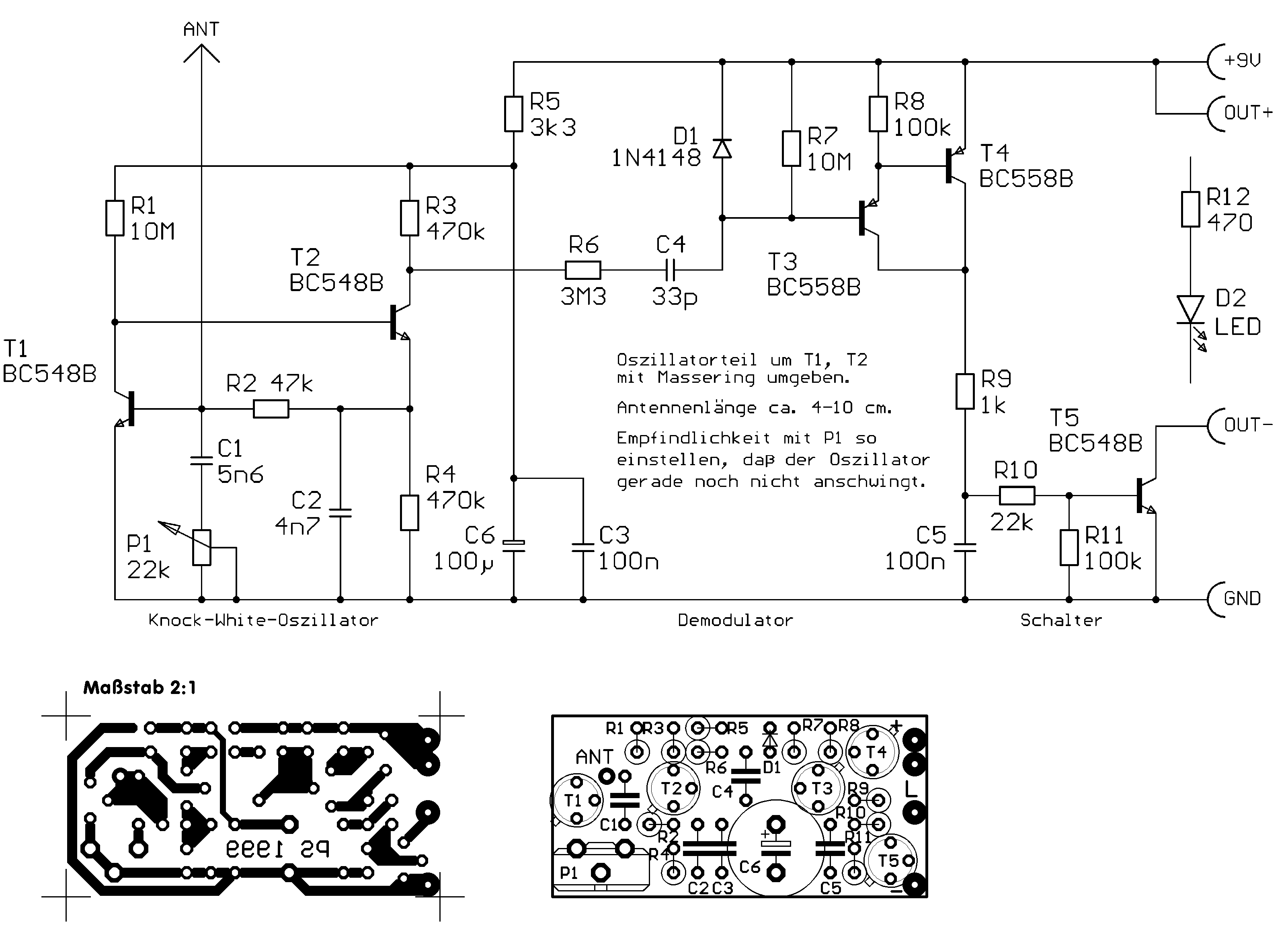

Handy HF-Detektor
siehe Anhang. Die Schaltung reagiert auch auf Funkschlüssel.
Das Poti wird so justiert, dass ohne Handy die LED gerade nicht angeht.
Patrick
BTW: die Schaltung stammt von einer Design Idea aus der Electronic World
ab. Muss so um 1998 gewesen sein.
