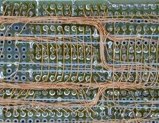

ich will eine kleine Schaltung um einen DIP-8 Sockel (in den dann ein uC
kommt) herum aufbauen und die die Abmaße möglichst quadratisch halten
und wesentlich unter 2 cm Kantenläge bleiben.
Um Kurzschlüssen vorzubeugen wäre es gut beim schrittweise zusammen
löten die Kontakte/Drähte durch aufpinseln eines lackes zu isolieren,
dann könnte ich auch ohne Probleme Bauelemente über Kreuz positionieren.
Gibt es Lack zum aufpinseln (nicht sprühen) der außerdem nicht extrem
teuer sind?
Gibt es vielleicht im Baumarkt was das bei 5V ausreichend isoliert (wenn
es gut getrocknet ist), vielleicht acryllack?

Ich nehme dafür oft tropffreien Pattex.

Original Fädeldraht ist VIEL ZU TEUER! (siehe Preis bei Reich..)
Nehmt Cu-Lackdraht für Trafos in den von Euch berechneten Querschnitten.
Habe 1992 ein komplettes Z80-System (mit SIO, PIO etc) auf Lochraster
aufgebaut - keine Probleme - läuft mit diesem "Drahtverhau" bis 4MHz
stabil.

Es gibt Lackdraht und Lackdraht. Der Unterschied ist, dass der eine
lötbar ist und der Lack bei >300°C einfach wegbruzzelt, der andere Lack
hält dem Lötkolben locker stand und muss mechanisch vor dem Löten
abgekratzt werden. Erstere Drähte sind natürlich vorzuziehen und haben
meist einen rötlichen, gelblichen oder grünlichen Lack. Die dunkelroten
oder schwarzen Lacke sind die, die man mit dem Lötkolben nicht
abbekommt. Im Zweifel probieren, bevor man einen Kilometer davon kauft
Lackdraht aus alten Telefonrelais geht allermeist hervorragend.
Dieser greift Lackdraht an und zerstört eher die Isolation.

es geht aber auch darum das ich damit die Beinchen von Widerständen,
Transistoren, Schaltern usw. isolieren kann nach dem zusammen löten.
Draht werde ich nicht viel brauchen.
Was ja nur dann ein Problem ist, wenn zwei Drähte direkt und in
unmittelbarem Abstand aufeinander liegen. Aber das ist ja schon rein
elektrisch betrachtet Murks und sollte sowieso vermieden werden.
Mein Tipp bezog sich eher darauf, zwei blanke Stellen, die nahe
beieinander liegen gegen zufälligen Kurzschluß zu schützen. Der Kleber
fixiert dabei einmal die beweglichen Teile relativ zueinander und
verstopft zusätzlich die fragliche Berührstelle mit isolierendem
Material. Ein direktes und mehrlagiges Aufeinanderlegen von Leitungen
und Bauteilen würde ich aus elektrischen Gründen eher vermeiden wollen.

Nimm verschiedenstarke PVC-isolierte Drähte und Litzen, zieh die
Isolation in der gewünschten Länge mit Abisolierzange oder
Seitenschneider ab und schiebe sie über deine Transistorbeinchen.
Bei Lack wirst du nie wissen wie gut und haltbar deine Isolation ist.
Der Lack kann schon beim löten des nächsten Bauteils durch die Hitze an
Berührungsstellen Schaden nehmen.
Alternativ Silikonisolierschlauch oder Schrumpfschluch.
Alles andere gehört meiner Meinung nach in die Kategorie Pfusch.

Wenn nicht gerade an dem Kabel ein Analoges Signal anliegt das ich aufs
10. Bit genau messen will sehe ich da kein Problem. In Leiterplatten
liegen auch etliche schichten von Leiterbahen kreuz und quer
übereinander und das in sehr geringen Abständen.
