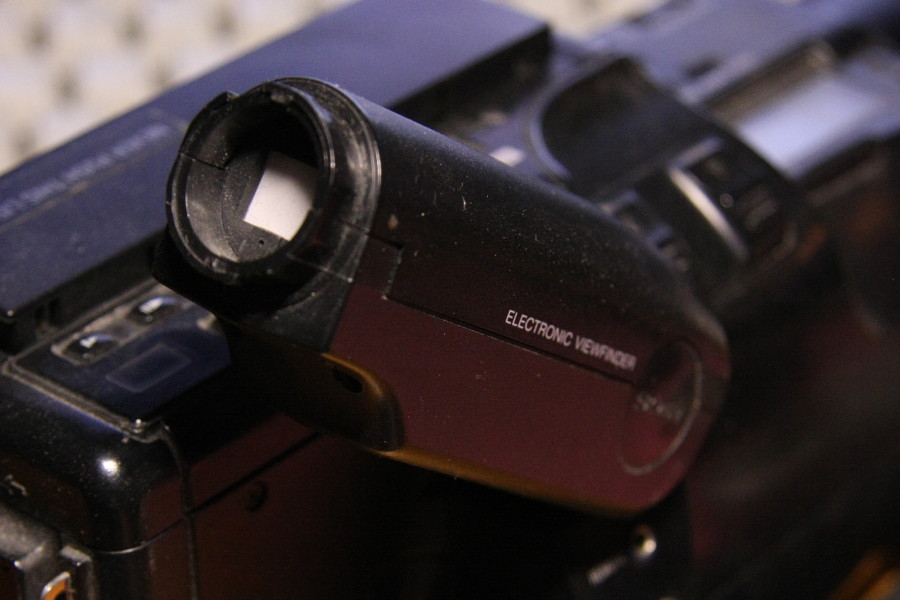

von Jobst M. (jobstens-de)
Ach - klar - so'n Sucher hätte ich noch!
Habe hier noch eine Sony CCD-F340E liegen.
Funktioniert nicht mehr und das Laufwerk ist mechanisch hin.
Aber der Sucher sollte noch laufen.
Willst Du die Kamera haben? Schenke ich Dir!
Allerdings fehlt die Augenmuschel mit der Linse :-/
Jobst
Hmmm ...
Ob das nun der Viewfinder ist oder ob der einfach nur Müll bekommt, kann
ich Dir leider nicht sagen :-/
Nachtrag: Aus dem Videoausgang kommt auch nur Müll.
Jobst
Lukas K. schrieb:
> Aus dem Videoausgang der Kamera oder dem TV-in des Suchers? Wenn der
> funktioniert, wäre das echt genial!
Aus dem Videoausgang der Kamera. An den Videoeingang des Suchers kommt
man nicht so einfach dran, ohne ihn abzumontieren. Da ich aber
zwischenzeitlich das Wort 'CASSETTE' im Sucher erblicken konnte, gehe
ich davon aus, daß er in Ordnung ist.
Schick mir einfach mal eine Nachricht mit Deiner Adresse hier über das
Nachrichtensystem: http://www.mikrocontroller.net/user/show/jobstens-de
Wenn Du Glück hast, gehen nur ein paar wenige Leitungen in diesen
hinein:
Spannungsversorgung, Masse, Video sowie für eine LED unter dem
Bildschirm.
Jobst
von Herr M. (herrmueller)
Ich habe so einen Sony Sucher in Betrieb. Das ist kein Problem. 5V und
einen Kondensator in die Videoleitung. Die Belegung kann man leicht
rausfinden. Bie mir sind es nur 4 Kabel. 5V. GND kann man messen und
Video probieren.
Aber wie Olaf schon schrieb, falls die Kamera Nightshot hat, ist es
schon so ein super Nachtsichtgerät, sehr empfindlich und mit Zoom.
viel Spass

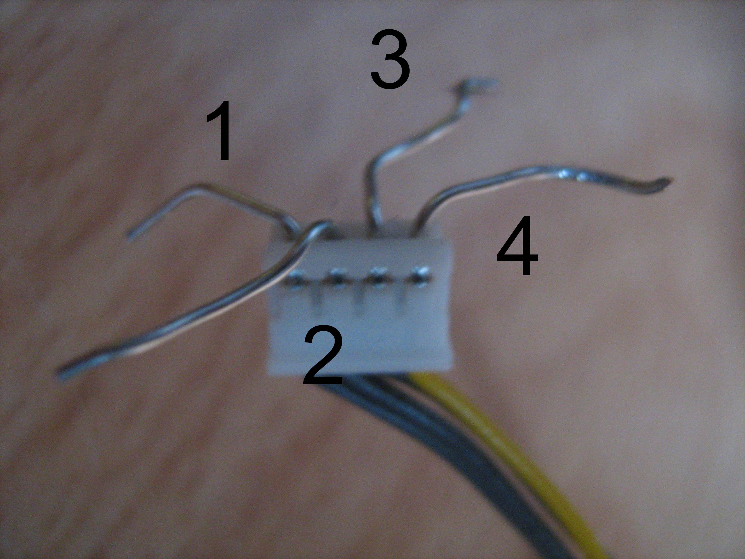

von Lukas K. (kampfkartoffel)
die Kamera ist angekommen, und jetzt muss ich die Belegung der Kontakte
ausknobeln... Deswegen hier ein Bild des Steckers. Ich habe ein bisschen
mit einer 9V-Blockbatterie herumprobiert und das rausgefunden:
4 (gelbes Kabel) ist vermutl. GND
+        -    Ergebnis:
1        4    LED leuchtet
2        4    "
1        2    beim Loslassen kurzes Zirpen
Herr Mueller, was hast du für eine Belegung?
Eieieiei ...
Das finde ich dann aber schon ein wenig mutig, einfach so an
irgendwelche Drähte 9V anzulegen.
Was mißt Du denn an dem dazugehörigen Stecker, wo Du dieses Teil
abgezogen hast, wenn Du die Cam mit 6V-7V versorgst? ;-)
Ich würde Deinen Pin 4 (normalerweise kennzeichnet eine einzelne,
einfarbige Leitung '1') mehr für die Spannung für die LED halten.
Evtl. liegt Pin1 fest an + und der Sucher wird mit geschalteter Masse an
Pin2 eingeschaltet und die LED mit geschalteter Masse an Pin4
Video wäre dann Pin3.
(Nummerierungen nach Deiner Zählweise)
Aber Schau erst mal nach der Spannung aus der Kamera, bevor Du weiter
mit 9V probierst!
Wenn Du die Pinbelegung herausgefunden hast, mal langsam mit einem
Labornetzteil die Spannung hoch drehen, bis der Sucher arbeitet.
Jobst
Das hier habe ich gerade ergoogled.
Pin 1 ist Dein Pin 4.
From a similar model, if you have a 4 pin connector between the
camcorder
and the CRT/board, then your 4 pins are likely to be
1: LED (for record mode, ground this leg to light LED).
2: Composite video
3: 0v (and video return)
4: 5v (Supply at around 100ma)
... ist also so, wie ich es vermutet habe ...
Wobei mir gerade auffällt, daß es wenig Sinn ergibt, die LED alleine zu
betreiben.
3 (0V) ist also fest Masse, 4 (5V) wird mit dem Gerät eingeschaltet und
wenn die LED leuchten soll, wird 1 (LED) auf Masse gelegt.
Jobst
Ich habe keinen Stecker mehr an dem Kabel und andersfarbige Kabel.
Anstatt irgendwelche Spannungen wahllos an die Kabel zu legen, solltest
Du den Sucher an die Kamera anstecken und einschalten. Dann suche die 5V
Betriebsspannung.
Upps, ich habe gerade gesehen, dass Dir "Jobst-M" schon die Belegung
gepostet hat. Lege also 5V an die Betriebsspannung, und der Bildschirm
sollte angehen. Dann ein Videosignal über einen Kondensator (einige nF)
anlegen und schauen, ob ein Bild kommt. (gemeinsame Masse). Die Led ist
die Aufnahmelampe.
Videosignal vom DVD-Player nehmen, an einer Seite des Kondensators
anlegen, die andere Seite des Kondensators mit dem Videoeingang des
Suchers verbinden.
DVD-Player                            Sucher
Video-Out-Buchse
Innenkontakt  o--------||---------o   Pin 2
Schirm        o---------------+---o   Pin 3

.. und die besten Sucher waren diese aus sehr alten Videokameras.
Ein SW-Mini Bildröhre mit Lupe davor.  -> keine Pixel wie beim
Oscilloskop
.. und ein bisserl Nachleuchten. (voll analog mit eigener Hochspannung )
Gruss Klaus
Genau so ein Ding hat er dort gerade ;-)
Öhm ... mein Tektronix-Scope hat auch keine Pixel ;-)
Jobst
von Klaus D. (kolisson)
.. ich hatte befürchtet, dass es missverständlich klingen könnte.
und Jobst hat es erkannt.
Ich meinte aber.. dass bei diesen Teilen das Bild so analog sein würde,
wie auf einem Tektronix Oscilloscope (SMILE)
Klaus
Naja, bei einem Videobild hat man gezwungenermaßen eine Rasterung durch
die Zeilen. (Aber hey - 580 Zeilen auf 1cm !? :-)
Und mein Tektronix ist analog! :-D
Jobst
>                             - o
>                          5V
>                             + o---o   Pin 4
den Teil verstehe ich nicht. Schirm auf GND, aber was hat das nach unten
zu 5V zu bedeuten?
Der Sucher geht jetzt an und das Bild ändert sich, wenn ich mit dem
Finger über Video in streiche.
Den Bild-Test mache ich dann morgen oder übermorgen (bis halb sechs
Schule gähn und dann Feuerwehr). Kann ich auch das V vom A/V-out
meiner Kamera nehmen? Ist das ein Klinkenstecker? Wäre einfacher als das
Kabel für den DVD-Player zu suchen.
Kennt jemand eine Seite, wo man sich in diese Bildübertragung usw.
(einsteigermäßig) einlesen kann?
Danke!
> zu 5V zu bedeuten?
Damit ist der "Minus-Pol" der 5V-Spannungsquelle gemeint, den Du
natürlich schon längt mit Masse (GND) verbunden hast.
Natürlich.
Kamera, DVD-Player, Playstation, Testbildgenerator, DVB-T-Empfänger,
Video-Recorder, Pong-Spiel, whatever ...
Ich denke, Du solltest erstmal mit einem s/w-Bild beginnen und dies auch
verstehen. Farbe wird dann nur oben drauf gestülpt ...
Aber Dir ist auch klar, daß diese Technik gerade am aussterben ist?
Ab hier lesen: http://de.wikipedia.org/wiki/Fernsehsignal#BAS-Signal
Jobst
Der Sucher funktioniert! Ich habe das Video-Signal der Digitalkamera
benutzt, und man kann ein Bild erkennen, auch wenn die Röhre die ganze
Zeit pfeift. Muss man die irgendwie entstören? Oder ist der Kondensator
nicht optimal (6,8 nF aus dem Kosmos-Kasten)?
Jetzt besorge ich mir eine CMOS-Kamera und die IR-LEDs und dann gehts
los :-)
Danke schonmal für die ganzen Hilfen und Jobst M. für den Sucher!
LG
Lukas
Wieso pfeift das Ding? =-O
Als ich die Bilder gemacht habe, war der noch ruhig ...
Hmmmm .... 100 nF sollte der schon haben ...
Jobst
