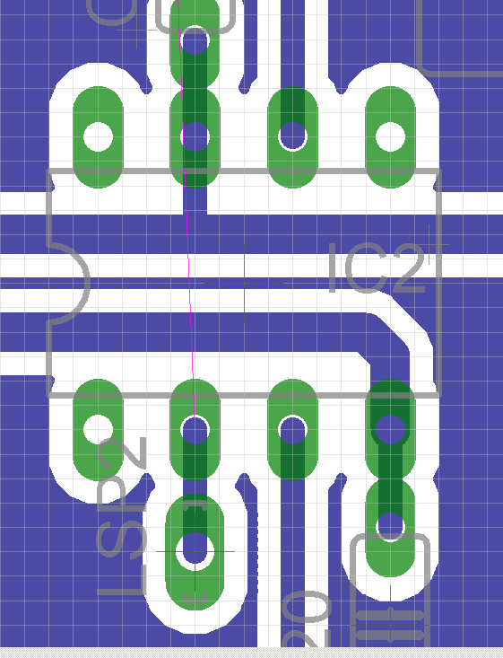

ich habe hier einen Ausschnitt aus meinem Layout.
Pin4 von IC2 ist +15V
Pin7 von IC2 ist -15V
Wie kann ich die Masse (die nirgendwo hinführt) die Eagle dazwischen
macht an der "2" von "IC2" unterbrachen?
Ich habe schon eine Bohrung und ein Via probiert, habe dann aber auch
eine Unterbrachung auf den roten TOP-Seite.
#2092950
Kannst auch die Breite der Massefläche erhöhen, dann kommt sie nicht
mehr zwischen die Leiterbahnen.
Falls du sie an anderen Stellen feiner brauchst, erstellst du dort halt
noch ein Massepolygon mit entsprechend kleinerer Breite.
