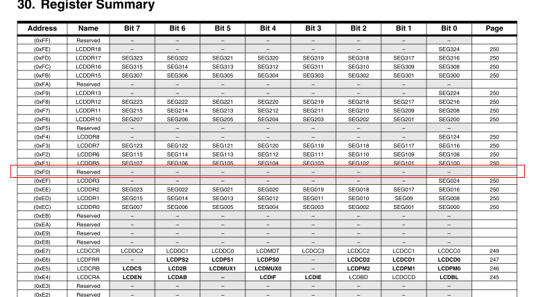

Adresse 0xF0 ist somit nicht vergeben, aber in dem Beispielcode wird
einfach an diese Adresse der Wert show geschrieben. Wieso ist das
erlaubt? Kann das nicht undefiniertes Verhalten bewirken?

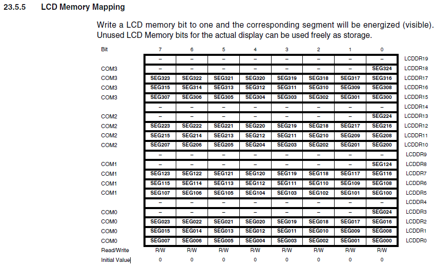

Das Datenblatt sagt klipp und klar:
23.5.5       LCD Memory Mapping
Write a LCD memory bit to one and the corresponding segment will be
energized (visible).
Unused LCD Memory bits for the actual display can be used freely as
storage.
Das von Dir genannte Register ist mit 'Reserved' deklariert, sollte also
nicht benutzt werden.

Welches Datenblatt benutzt du? Bei mir steht folgendes (siehe Anhang).
Das erweckt beim zweiten und dritten Lesen wieder den Eindruck bei mir ,
dass das Beschreiben in Ordnung geht.
Allgemein ist das aber sehr sehr schlechter Stil und man sollte so etwas
nicht machen.

@Knut Ballhause  ich hab mich verlesen, bei dir steht ja genau dasselbe
wie bei mir. Aber woher weißt du, dass das Register reserviert ist? Ich
hätte "freely use as storage" jetzt als Freifahrtsschein betrachtet?
von Knut B. (Firma: TravelRec.) (travelrec) Benutzerseite
Siehe Registerübersicht.
von Pl L. (atmega169)
Super, danke, hätte ich sonst wohl übersehen.
