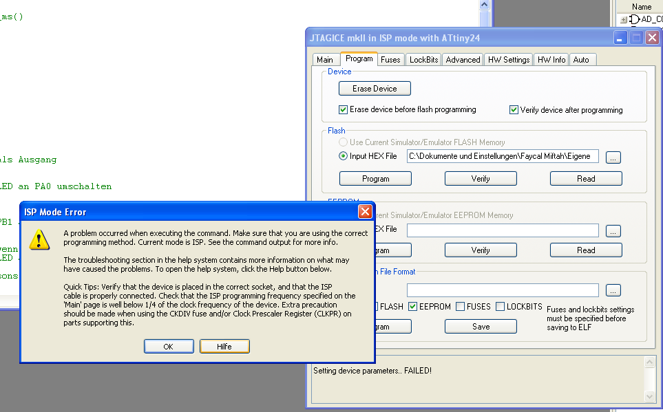

guten Morgen,
ich habe eine klein Programm geschrieben, um eine LED blinken zu lassen,
wenn ich eine taster drücken.
das problem ich kann mein program nicht im flash speichern, weil es
dauer eine fehler meldung kommt (BILD)
das programm ist folgendes:

weiss jemand wo ist meine proble?? ich habe die frequenz umgestellt aber
hat nichts gebracht.
danke

Thomas Eckmann schrieb:
> Möglicherweise ist dein Controller im Debug-Mode. Ist jedenfalls die
> typische Fehlermeldung.
> Du kannst dann nicht über ISP sondern nur über den Debugger auf den
> Controller zugreifen.
vielen Dank für die antwort.
ich Probiere zeit 2 tage, dass ich auf ISP mode umzuschalten aber keine
chance. bis jetzt habe ich es nich im Griff gekriegt. weisst du wie??
danke
> Paulo Rock schrieb:
>>>Debug >>JTAGICE mkII Options >>Disable DebugWire
ich wollte es probieren aber ich habe keinen Zugriff auf JTAGICE mkII
Options.
ich habe viele im forum gelesen aber ich kann diese problem nicht lösen.
wie ich gestern erwinnt habe: ich habe nur einen pull up am /reset und
das ist so vom atmel beschrieben. sollte ich vielleicht einen Taster
gegen die Masse anschliessen?? weil isp modi an der masse anschlossen
sollte. habe ich rechtig verstanden?ß
