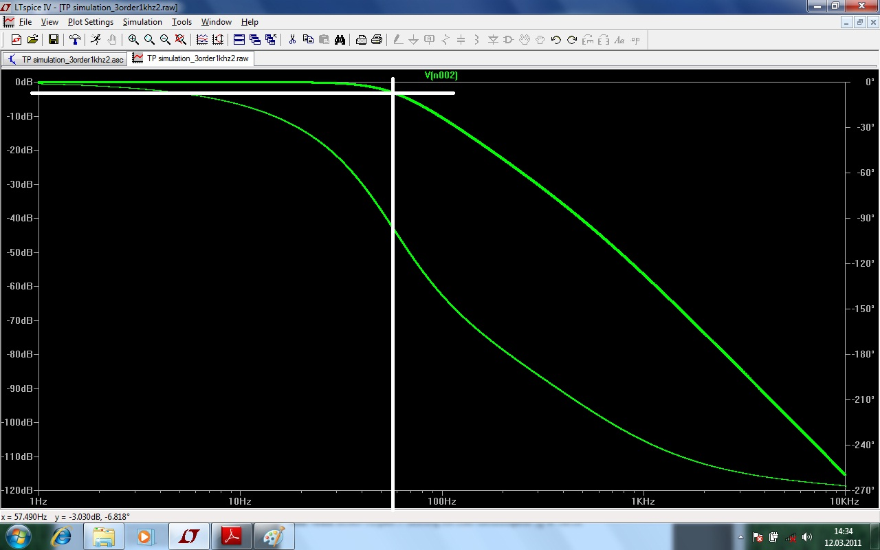

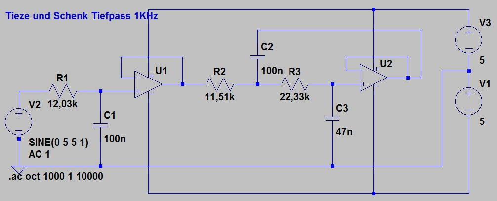

Hallo Forum
Versuche schon seit Tagen den Tiefpass vom Tieze-Schenk (Seite
843,Auflage 12)mit
LTspice zu simulieren, aber ich bekomme beim Beispiel mit 1Khz
auf eine Resonanzfrequenz von ca. 78kHz bei der Simulation mit LTspice.
Vielleicht kann mir jemand weiter helfen.
Danke und Grüße
Christian
Moderator #2100192
Chris Nixda schrieb:
> aber ich bekomme beim Beispiel mit 1Khz auf eine Resonanzfrequenz von
Diese Zahlen passen weder zu der Seite im T&S noch zu deinen Bildern.
Der Tiefpass im T&S hat eine Grenzfrequenz von 100Hz. In deinem
Bode-Diagramm ist sie etwa 57Hz.
Wie auch immer: Auf die 100Hz kommst du dann, wenn du im Schaltplan die
Dezimalkommas in den Widerstandwerten durch Punkte ersetzt (Spice und
LTSpice kommen aus Amerika).
