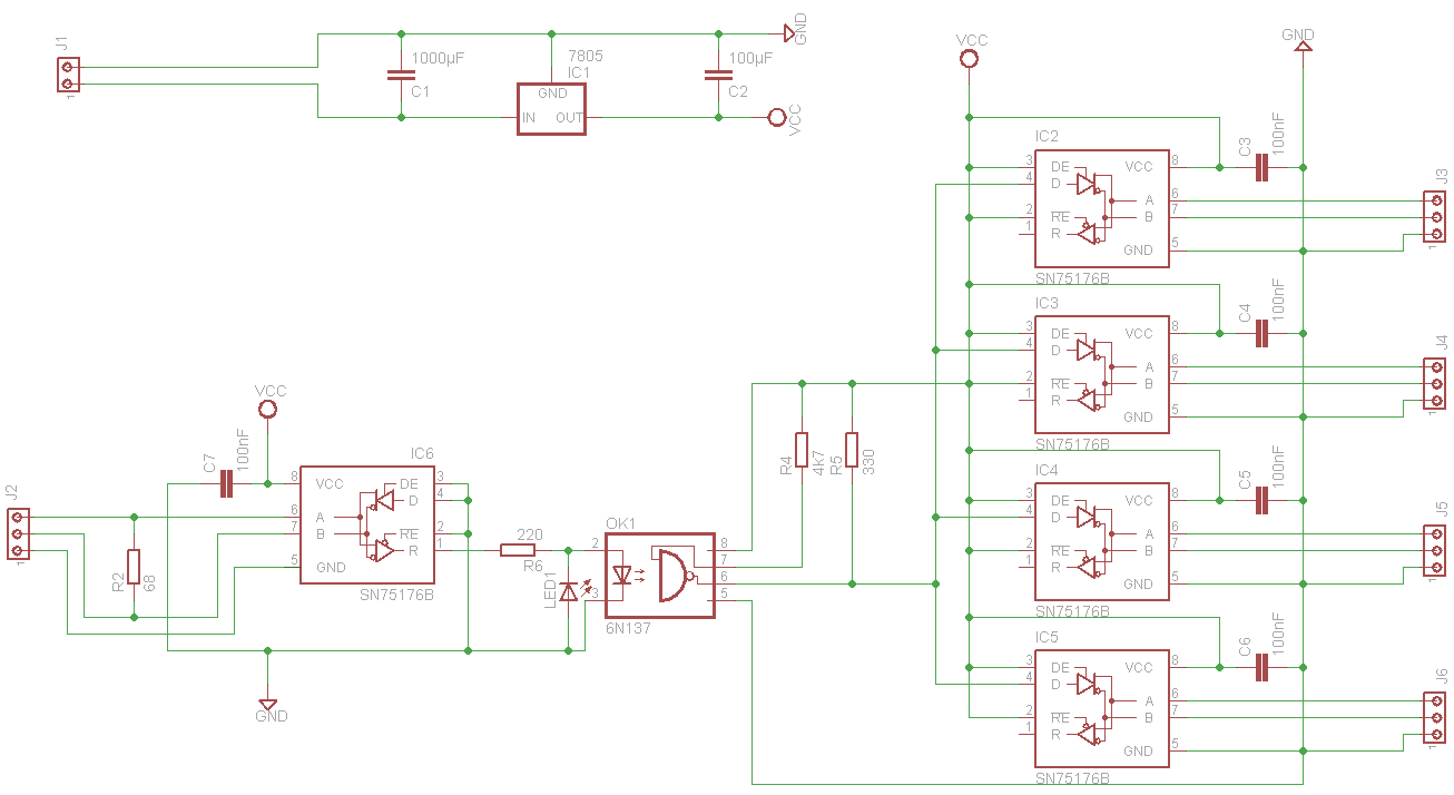

ich möchte ein DMX Spliiter und Booster bauen. Ich hab mich dazu mit
zwei verschiedenen möglichkeiten befasst und hab nun zwei Versuch
aufgebaut/entwickelt.
Die Originale: http://www.epanorama.net/dmx512pp/images/booster.gif
und:
http://losti.kisslab.de/joomla/images/stories/schaltungen/dmx3in1/images/dmx3in1schaltung_381_300_95.jpg

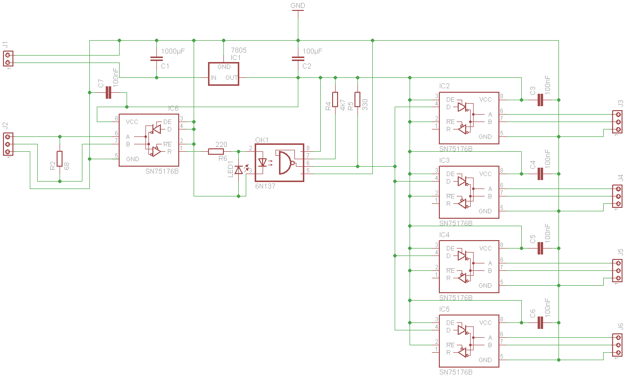

Daraus sind nun die beiden Schaltpläne die ich angehängt habe
entstanden. Der Schaltplan DMX_Booster_Splitter_v2 zeigt dabei im
Prinzip eine Kopie des ersten Links wobei alle VCCs und GNDs mit
einander verbunden sind.

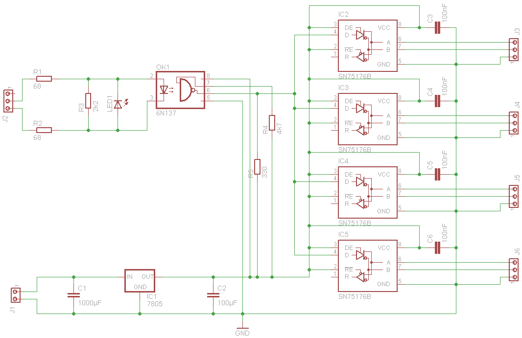

Die andere Datei zeigt eine Mischung aus dem unter dem ersten und
zweiten Link gezeigten Schaltplänen. Hier wird ein Repeater, Splitter
und Booster kombiniert.
Meine Fragen:
1. Welchen der beiden Schaltpläne die ich nun konstruiert hab würdet ihr
mir eher empfehlen (wenn sie denn überhaupt funktionieren)?
2. Wie kann ich an jeden DMX Ausgang noch eine LED als Status Anzeige
einfügen ohne das dabei das Signal wieder leidet? Parallel schalten
dürfte meines wissens nicht gehen.
Vielen Dank im voraus,
MfG
Gregor Paul

Frage 1:
Beim ersten Schaltplan ist der Optokoppler sinnlos, da die
Betriebsspannungen RX und TX miteinander verbunden sind. Galvanische
Trennung hintenrum wieder aufgehoben.
Bau am besten zwei Stromversorgungen mit zumindest aus 2 getrennten
Trafowicklungen gespeisten Stromversorgungen. Die Massen dürfen nicht
verbunden werden!
Beim zweiten Schaltplan fehlt ein RS485-Bustreiber in Empfängermodus.
Frage 2:
Eine High-Efficiency-LED, oder deren zwei oder eine Duo aus 2
antiparallelgeschalteten LEDs + Vorwiderstand 2,2k(oder mehr, je nach
LED-Strom) direkt an den Ausgang jedes Ausgangstreibers.
So kannst du sehen, ob der Treiber geht, ob ein Kurzschluss irgendwo ist
und ob der Treiber positive und negative Spannung ausgibt.
mfg mf

Stimmt. Merk ich auch grad das die galvanische Trennung sich wieder
aufhebt. Danke für den Hinweis schon mal. Könnte man doch einfach nen
DC/DC Wandler reinsetzen oder?! Ich wollt wenn möglich nur ein
Steckernetzteil mit 8-12 Volt DC nutzen weil ich so durch meine
Beleuchtungstechnik und Soundtechnik schon das Netz stark belaste. Mit
nem DC DC Wandler wären ja auch Masse und VCC  der beiden Strom kreise
von einander getrennt,
mfg Gregor Paul

#2100333
So hier hab ich noch mal alles überarbeitet. jetzt müsste auch die
galvanische Trennung richtig sein Über OK1. Alles auf der rechten Seite
von OK1 ist mit Output VCC und GND verbunden und alles auf der Linken
Seite mit Power Supply VCC und GND. Zwischen Output VCC und Supply VCC
und Input VCC und Supply VCC sollen jetzt so was wie ein DC/DC oder eben
es geht per Trenn IC noch anders.
mfg Gregor Paul
#2100586
Also wenn ich das jetzt richtig verstanden habe kann ich mit den Spezial
IC's den IC6 und den OK1 ersetzen!? Und dann müsst ich nur noch die 5V
DC anschließen.
Wäre natürlich um einiges Platz sparender.
Die LED 1 kommt mir noch nen bissel komisch vor. ich glaub da fehlt noch
der richtige Widerstand drinn. Auf dem original ist ja jeweils ein 68Ohm
Widerstand in Reihe vor und nach der LED sowie ein 2k2 parallel. Ich
glaub die sollt ich wieder einbauen!?
MfG
Gregor Paul
