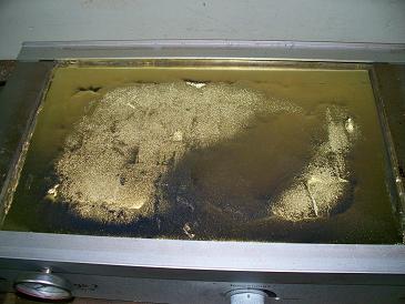

ich bin gerade etwas am überlegen, woher mein Lötzinnbad (Sn99,7Cu0,3)
nun eine gelbe Farbe bekommen hat. Die Badtemperatur war bei 250°C. Das
Lötzinn wurde aufgeschmolzen, und vor dem Erkalten hab ich die
Oxydschicht entfernt. Die Wanne war sauber!
hmmm woher das kommen mag?

sehe hier nichts von gold
hast aber net reingepi**t?
OP
Ja, es sieht in der Tat aus wie Gold (hab gerade nen Barren daneben
gehalten, und Gold ist nur etwas dunkler).

Das Lot ist "FlowTin" von Stannol. Mir wurde vor einer Weile ausversehen
normales Ecoloy geliefert. Das sah nach dem Erkalten einfach nur
silbrig/grau aus und nicht so schön Gold wie auf dem Foto ;-).
Das Flowtin hat ne "Mikrolegierung". Ist also SN99,7Cu0,3 + ML (was auch
immer da drinn sein mag, die Lötstellen sehen danach 1A aus!
