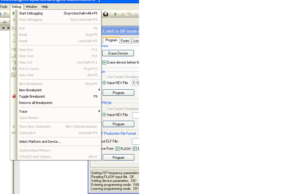

guten morgen, ich möchte auf jtagicemkii opionen zugreiffen, um debbugwire zu desagtivieren aber leider kann ich nicht. weiss es jemand von euch wie?? danke

guten morgen, ich möchte auf jtagicemkii opionen zugreiffen, um debbugwire zu desagtivieren aber leider kann ich nicht. weiss es jemand von euch wie?? danke ich habe es vergessen. auf dem bild steht was ich meinte
#2102221

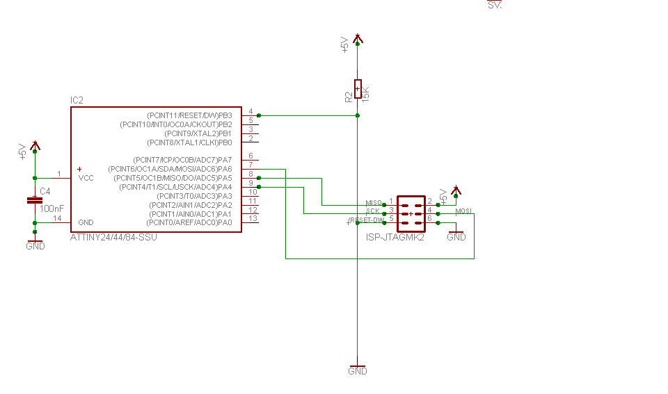

Hi Start Debugging JTAGICEmkII Options->Debugwire deaktivieren. MfG Spess spess53 schrieb: > Hi > > Start Debugging > > JTAGICEmkII Options->Debugwire deaktivieren. danke spress aber es hat nicht funktioniert, ich habe gesehen, bei SPIEN Fuse einen fragenzeichen könnte es das problem sein??
#2102390
Hi >danke spress aber es hat nicht funktioniert, ich habe gesehen, bei SPIEN >Fuse einen fragenzeichen könnte es das problem sein?? Nein. Wie ist denn das JTAG-ICE angeschlossen? Du brauchst einen vollständigen SPI-Anschluss. MfG Spess Hallo Ich muss vorweg schicken - ich bin totaler Anfänger - also bitte verzeiht dumme Fragen. Ich habe mit dem JTagice mkII und AVR Studio 5 einen ATMEGA32 mit einem Programm ( die .hex Datei habe ich runtergeladen) beschrieben . Dieses ist auch auf dem IC angekommen. OK soweit. Kann ich nun im Studio mir anzeigen lassen wie der ATMEGA funktioniert ?? Und noch was - ich habe einen anderen ATMEGa32 ( Teil eines Bausatzes) den kann ich nicht auslesen ! Wodran könnte das liegen ? Fehlermeldung : Severity: ERROR ComponentId: 20100 StatusCode: 0 Programming session setup failed: enterProgMode failed: JTAGID not valid. Gruß Stephan spess53 schrieb: > Hi > Wie ist denn das JTAG-ICE angeschlossen? Du brauchst einen vollständigen > SPI-Anschluss. ich habe es so angeschlossen > MfG Spess Hey Ich habe einen 10 poligen JTAG den ich an den ATMEGA32 PDIP anschließe. Ich habe mir eine kleine Platine verdrahtet um nur die IC^s wechseln zu müssen. Mit meiner Beschaltung kann ich andere ATMEGA32 auslesen und beschreiben. _Nur die Original Software die bei meinem Wheelie dabei war kann ich nicht auslesen. Weitere Ideen ? Gruß 'Stephan

Paule, Autsch - /RESET gegen GND zu verbinden ist definitiv nicht richtig, dann läuft Dein armer uC ja gar nicht los... Falls es nach dieser Korrektur immer noch nicht funktioniert: 1. Spannungsversorgung nachmessen 2. RTFM und selbst die restlichen Pins korrigieren... gruss, tom. Hallo Wie kann ich bzw kann man mit AVR Studio 5 eine .hex Datei als Source Code ausgeben ? Die Hilfe Datei ist nicht sehr hilfreich Gruß Stephan
