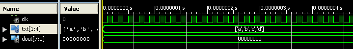

bei der Simulation mit ISim würde ich gerne einen String im Waveplot
darstellen. Das würde die Fehlersuche um einiges erleichtern. Leider
erscheint der String in der Form:
 'D','a','s',' ','i','s','t',' ','d','e','r','
','S','t','r','i','n','g', ...
Hat jemand schon mal entdeckt wie man das anders darstellen könnte?

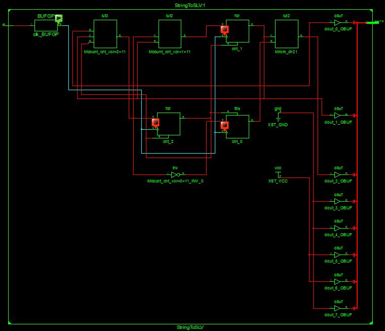

Und dann sehen wir uns die Technologie-Schematic an. Na gut ein FF
zuviel, aber an den Ausgängen dürfte sich was tun.

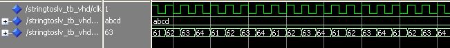

Und Modelsim zeigt auch, was da passiert.
Nur ISIM, der schräge Knabe, tut schlicht gar nichts  :-o
Naja, evtl. gehts ab der Version 13...
Gast #2103029
Habs gerade in 13.1 probiert, das selbe Problem wie in
12.1. ISim hat noch immer Probleme mit mehr als einem
Process (bzw. Prozess und zusätzl. Signalzuweisung).
Naja, bei der Version 13.1 hat sich ja schonmal die
Versionsnummer geändert, der Rest kommt bestimmt noch...
