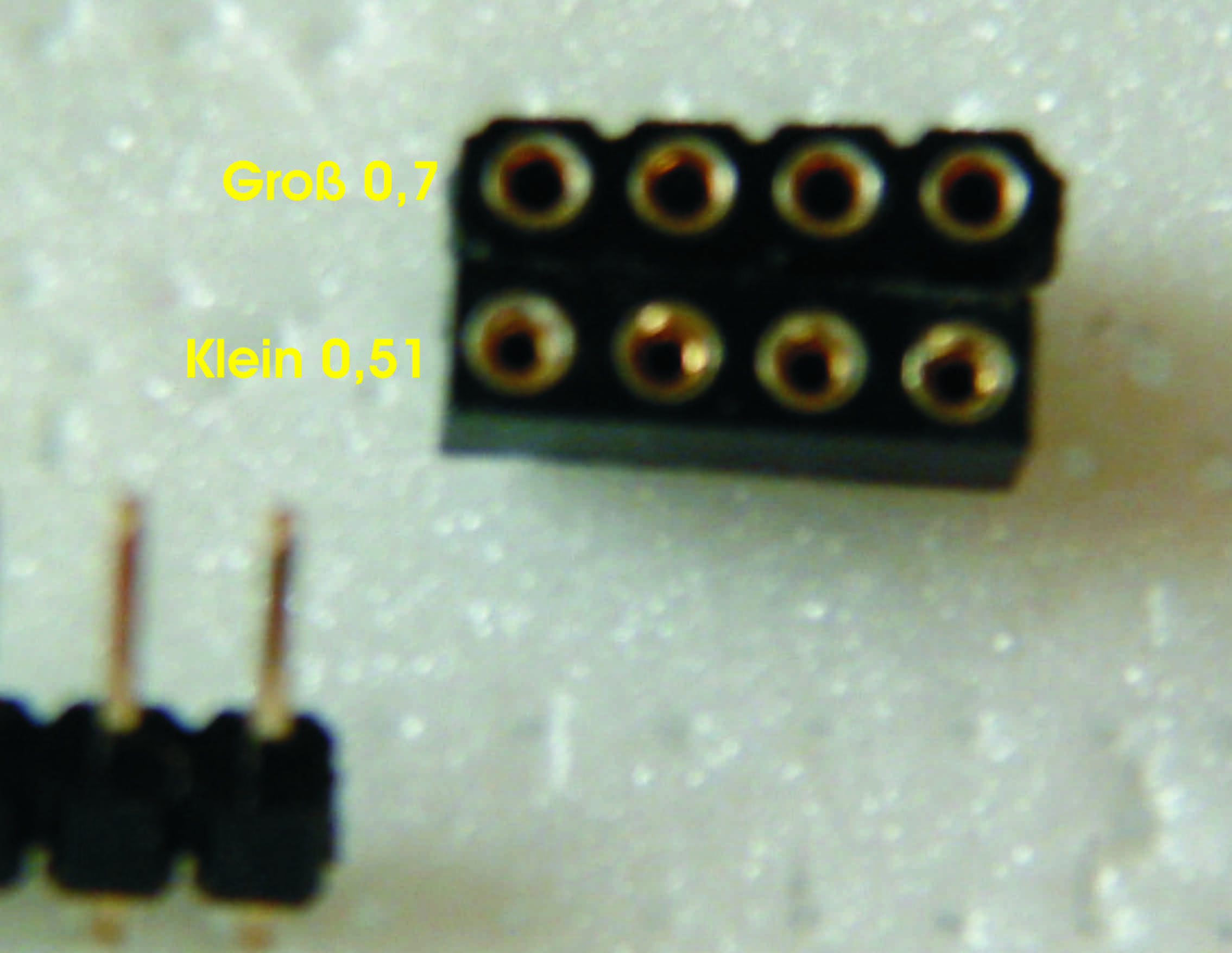

Was meinst Du mit 0,7er bzw. 0,5er? Ich hatte das beim ersten Lesen als
Rastermaß interpretiert, so war meine erste Assoziation bei der
Bezeichnung ein SIMM-Sockel. Bohrloch-Größe?
Zeig' doch mal, was genau Du meinst. (Datenblatt, Hersteller-Link, oder
die Stelle im Katalog eines Großhändlers, o.Ä.)

Dort siehst Du Pindurchmesser 0,5mm
Die passen aber nicht auf die Stiftleisten,wärend die 0,7er passen.Ich
habe welche von einer Elektronikfirma übernommen als Konkursmasse,hab
aber jetzt kaum noch welche
Auch die IC-Sockel haben mittlerwiele kl Pindurchmesser.
Ich hab hier sowohl große als auch kl liegen.
Bemerkt,habe ich das letztens,als ich mir Verbindungskabel für mein
Testboard machen wollte nd die Dinger net auf die üblichen Stiftleisten
passten
