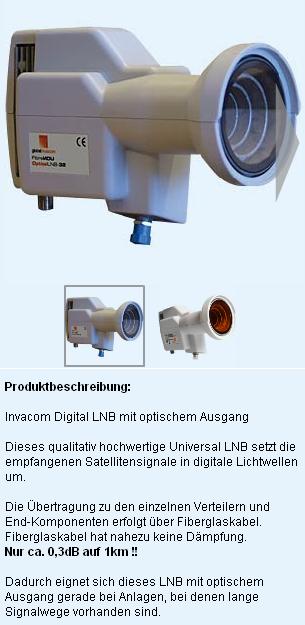

LNB mit optischen Ausgang
Gast #2102868
da gibt es bei reichelt einen LNB
http://www.reichelt.de/?ACTION=3;ARTICLE=87849;PROVID=2402
Mich würde mal interressieren, welche Bauteile darin für Sender und
Empfänger verbaut sind, wo bekomme ich eine Photodiode, die mehrere GHz
kann?
Natürlich könnte ich einfach einmal so einen LNB und den Emfänger dazu
kaufen, und das ganze dann zerlegen. Aber wenn die Schlüsselkomponeten
vergossen sind, habe ich auch nichts erreicht.
Gast #2102931
oszi40 schrieb:
> LNB-Ausgangs-Frequenz ist niedriger als Sat-Frequenz.
aber das LNB muss auch L/H umsetzen und "stabelt" die Frequenzen, es
soll laut doku bis 5GHz auf dem Glasfaser ausgeben.
Klingt sehr interesant, die frage ist ob das irgendein Standard ist oder
ob ein umbekannter Hersteller hier mal was neues Testen will.
Persönliche Seite #2103758
> kann?
Schon mal von Glasfaserverbindung bei Computernetzwerken gehört?
http://de.wikipedia.org/wiki/Glasfaserkabel
> was einer Datenübertragungsrate von insgesamt 32 Terabit/s entspricht.
Wo man solche Dioden her bekommt weiß ich allerdings nicht.
EDIT: Bei der Photodiode handelt es sich sehr wahrscheinlich um eine
Avalanching-Photodiode.

Gast #2104859
Das Zeug läuft rein analog, wird nur per (AFAIK) FM moduliert. An sich
ist das ein alter Hut, in der Analog/Digital-Kabel-TV-Distribution
werden schon lange zentrale Verteilpunkte in Stadtteilen so per
Glasfaser versorgt. Das Signal kommt analog in den Modulator rein und
analog 50-800MHz wieder raus.
Gast #2105839
Habe das Teil schon vermessen und zerlegt.
Die optische übertragungsstrecke ist in der Tat sehr unkritisch, da FM.
Weiterhin liegt ein SAT-Signal bei einem S/N von etwa 15dB, da kann man
nicht mehr viel kaputtmachen.
