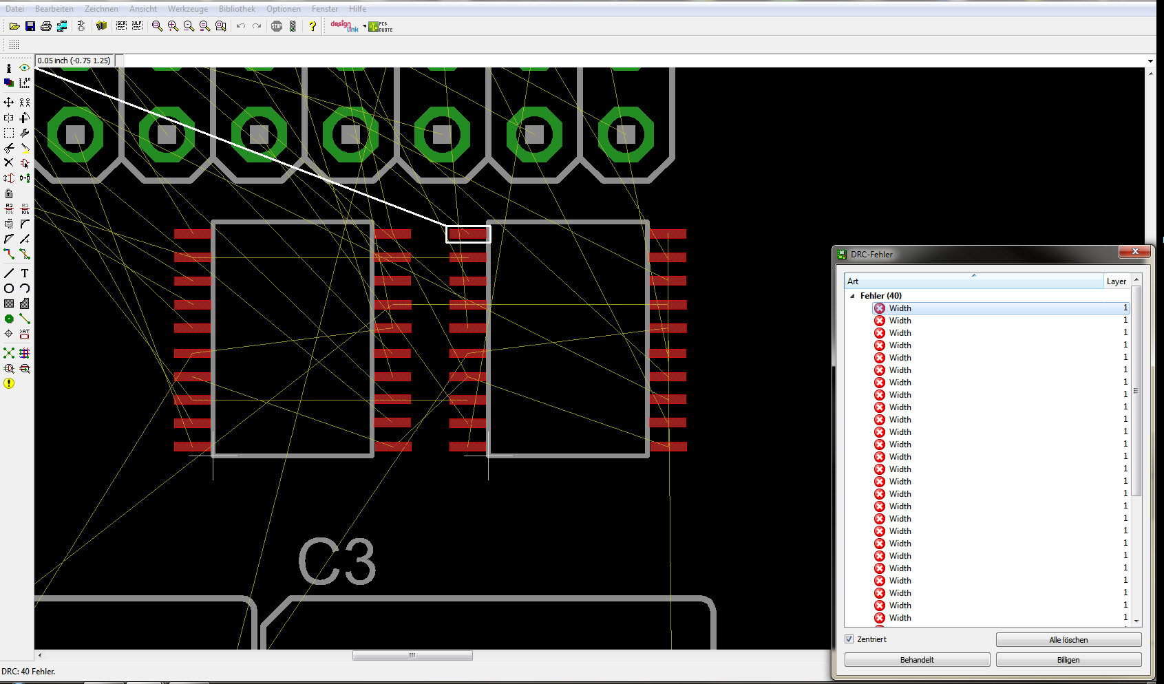

kann mir jemand den Fehler erklären, den mir Eagle ausgibt.
Siehe Anhang. Ich habe das Bauteil selber erstellt. Aber mit der
Fehlermeldung Width kann ich nicht viel anfangen.
Hat jemand eine Rat oder eine Lösung?

Wahrscheinlich ist das Pad schmaler als die in den Design Rules
festgelegte minimale Breite.
