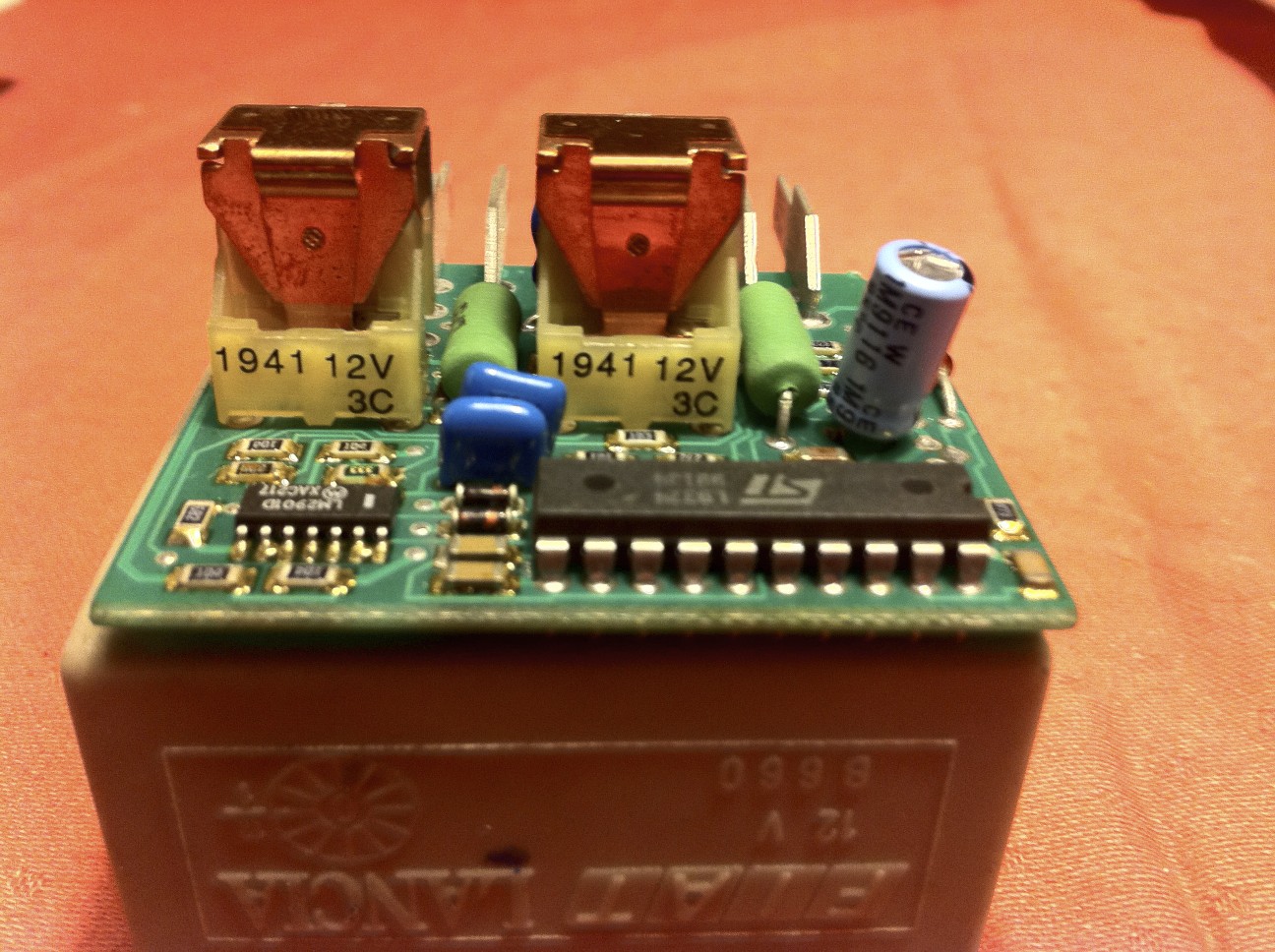

ich habe heute versucht rauszufinden, warum die elektrische
Sitzverstellung in meinem Auto nicht funktioniert.
Diagnose: Ein Relais zieht nicht mehr an.
Jetzt möchte ich das Relais tauschen, allerdings habe ich im
Reichelt-Katalog nichts gefunden, was dem Relais ähnlich sieht.
Kann mir vielleicht jemand bei der Identifizierung des Relais helfen?
Grüße
Moderator (Firma: Titel) Persönliche Seite #2110562
Obwohl Spannung über der Spule anliegt?
Ist das Ding hochohmig?
Oder schwergängig?
Ich hätte da eher die Treiberstufe in Verdacht...
Zeig doch mal ein Foto von der Unterseite (Pinout). Das sieht wie ein
Feld-Wald-und-Wiesen KFZ-Relais aus...
Gast #2110636
ich habe den Hebel des Relais ein paar Mal per Hand betätigt, 12V auf
die beiden Spule und: Tada, das Relais zieht wieder an. War wohl nur
verklemmt. Sitzverstellung geht nun auch wieder.
Kontakte waren 3 Vorne (2.54mm Raster, Links und Rechts Spule, Mitte
Laststromkreis) und eins hinten rechts (Laststromkreis), plus ein leerer
Platz hinten links wo noch ein Kontakt sein könnte.
