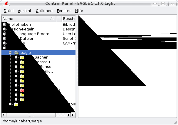

Hallo, Leute!
Ich habe seit heute ein komisches Problem mit Eagle.
Ich habe bisher Eagle 5.6.0 mit meiner KUbuntu Hardy 8.04 benutzt.
Heute wollte das Programm nicht mehr starten und stürzt immer mit einer
"Segmentation fault" ab.
Ich habe dann versucht eine neuere Version herunterzuladen. Jetzt habe
ich die 5.11.0 (aber das gleiche Problem habe ich auch mit der 5.7.0 und
5.10.0) installiert.
Das Programm funktioniert, aber man sieht immer "schwarze Dreiecken"
überall (siehe Anhang).
Hat jemand andere auch das Problem gehabt? Wie habt ihr es gelöst?
Danke
OK, Leute!
Ich habe gerade das Problem selber gelöst... Es ist sogar in den FAQ von
Cadsoft...
Hätte ich vorher daran gedacht, hätte ich den Thread sparen können.
Ich möchte aber die Lösung hier schreiben, denn vielleicht hat jemand
anderen auch das gleiche Problem:
Einfach Eagle mit XLIB_SKIP_ARGB_VISUALS=1 starten (also was in der Art
XLIB_SKIP_ARGB_VISUALS=1 /opt/eagle/bin/eagle).
Euch 'ne schöne Woche!
