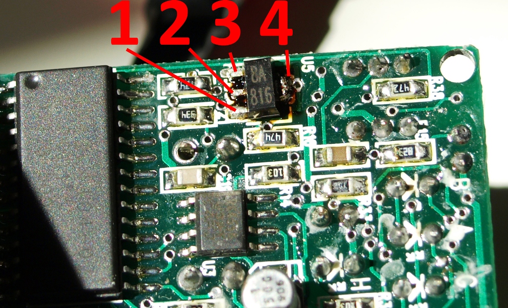

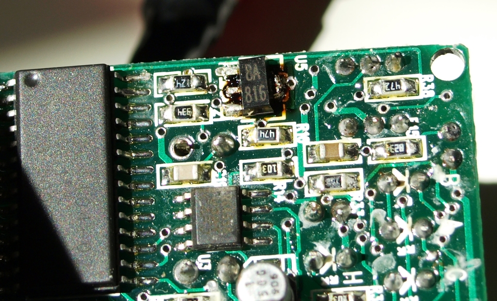

Mir hat ein Kumpel seine Gitarre gebracht, ist eine Westerngitarre mit
Tonabnehmer & Equalizer.
Das Gerät geht aber nicht mehr...Strom fließt, auch an den Eingang /
Ausgangs - Port´s liegt Strom an, es leuchtet nur kein LED und es
funktioniert nicht, Batterien hab ich mehrer ausgewechselt...
Auf dem ersten Bild sieht man ein Bauteil (rote Makierung) das könnte
defekt sein is ein bischen braun...kann mir einer sagen was das genau
ist?
Hat jemand noch ne Idee
Ich bin für alle Infos dankbar...
Gast #2113598
Spannungsregler. Das teil wird mit 9v betrieben. Wieviel volt muss der
spannungsregler führen? Kann ich das teil messen? Die platine is ganz
das ist eine durchführung für schrauben.
Gast #2113653
Wenn es ein Spannungsregler ist, wird es wahrscheinlich wie folgt sein:
1. ein Bein (Verbunden mit Rückseite des Bauteils) liegt an 0V bzw.
Masse
2. ein Bein (=Eingang) liegt an +9V
3. ein Bein (=Ausgang) liefert die geregelte Spannung, vermutlich 5V
Wenn du 1. und 2. durch Messen (vorsicht, keine Kurzschlüsse durch
Abrutschen verursachen!) ermittelt hast, kannst du überprüfen, ob an 3.
eine Spannung ausgegeben wird.
Aber Vorsicht: das hier geschriebene ist aus meiner Sicht der
wahrscheinlichste Fall der Verschaltung, wenn es sich wirklich um einen
Spannungsregler handelt. Es gibt aber auch noch andere Möglichkeiten...

OP (Firma: Veneo-Technikservice) #2114330
GB schrieb:
> Masse
Also das Ding gibt völlig andere Werte aus.
Siehe Bild:
1 0,00 v
2 7,88 v
3 7,87 v
4 7,88 v
Wenn ich mir die Werte anschau is doch da was kaputt?
an vogler <<<<

Gast #2114447
>Siehe Bild:
>1 0,00 v
>2 7,88 v
>3 7,87 v
>4 7,88 v
Schau mal, ob eine dieser Leitungen zur µC Speisung geht.

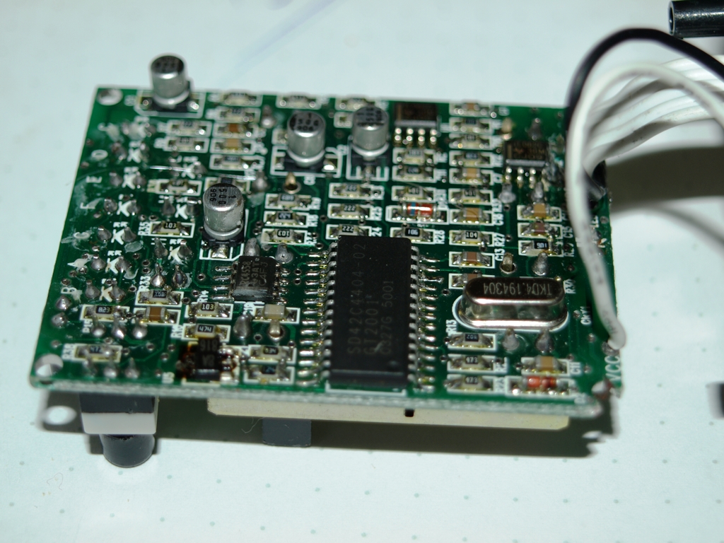

OP (Firma: Veneo-Technikservice) #2114560
Elena schrieb:
>>Sorry, wo finde ich die µC Speisung? meinst du das Teil links daneben...
> Das Teil mit dem Quarz dran.
Also ich hab jetzt den Wiederstand vom Quarz zu den Beinchen gemessen,
ich hoffe du hattest das so gemeint ;-)
Alle 3
2 7,88 v
3 7,87 v
4 7,88 v
gehen zum Quarz, haben einen Wiederstand
1 0,00 v geht nicht zum Quarz bez. bekomme keinen Wert.
Wenn ich was falsch mache bitte mitteilen.
Danke
Gast #2114578
Das Teil hat einen 4bit-µC vom Typ SD42C4404. Miß die Spannung zwischen
Pin 27 (Vdd) und Pin 12 (Vss). Hier sollten 5V anliegen. Schau, ob eine
der Leitungen vom vermeindlichen Spannungsregler zu Pin 27 des µC geht.
OP (Firma: Veneo-Technikservice) #2114643
So...
Ich hab Spannung angelegt und mit dem MM die beiden Pins gemessen,
leider liegt da keine Spannung an...(ich hoffe ich mach keinen
Messfehler ;-)
Wenn ich den Wiederstand von einem der beiden Pins >>> auf einen der
Pins von dem Spannungswandler messe bekomme ich einen Wert...weis nicht
ob das hilft.
Ist der uC defekt? ODer leigt da einfach keine Spannung an?
Danke für eure Geduld ;-)

Gast #2117442
>Kannst du mir erklären was genau ich wie messen soll? So ungefair...
Ich denke mal, du hast als Spannungsversorgung eine 9V Batterie? Dann
muß daraus für den µC irgendwie 5V erzeugt werden. Entweder mit einem
Spannungsregler, der die 9V auf 5V heruntersetzt oder es wird eine
"Virtual Ground" erzeugt, also eine Hilfsspannung, die 5V unter 9V
liegt. Damit könnte man dann eventuell auch die bipolaren OPamps
(RC4558) auf dem Board speisen.
Am besten ist es, wenn du dir einen Schaltplan besorgst. Man kann auch
einen Schaltplan von der Platine abmalen, aber das ist sehr
zeitaufwendig.
Was ist die Gitarre denn für ein Typ?
