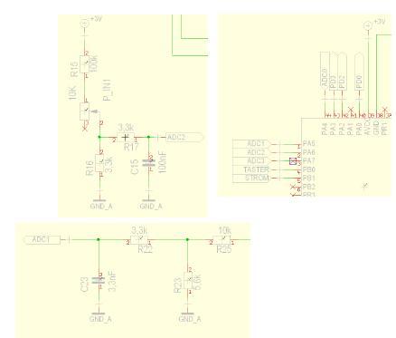

Gast #2115887
Die Quellen haben eine ziemlich hohe Impendanz (bedingt durch die
Reihenwiderstände). Wenn der Kondensator nun unglücklich im Layout
platziert ist kann ein Wechselspannungsanteil von 10LSB durchaus
auftreten.
Das Layout müsste man mal begutachten.
