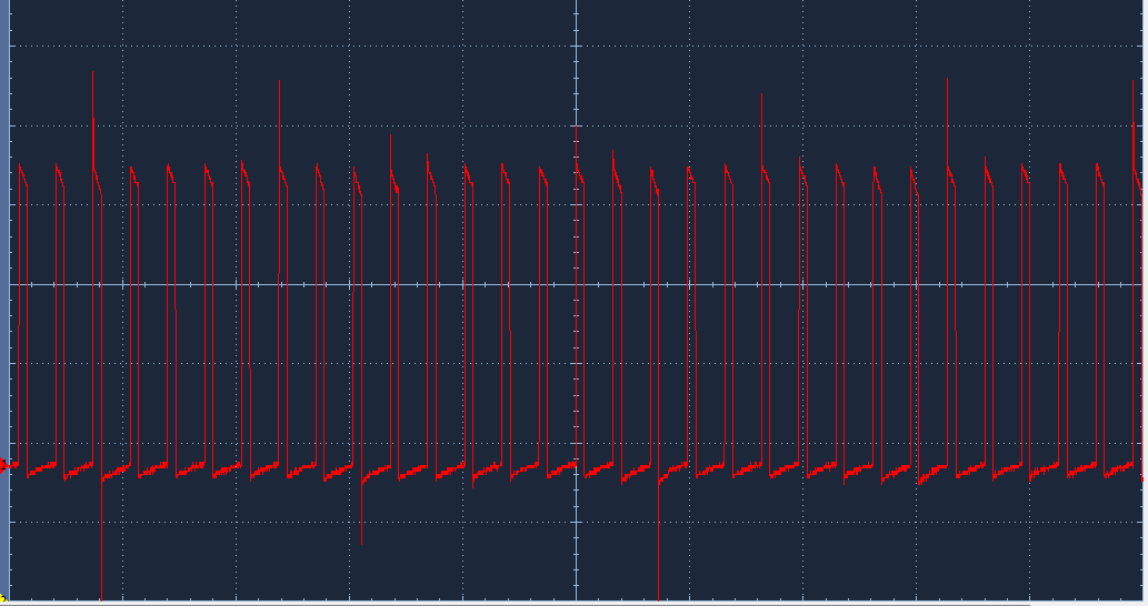

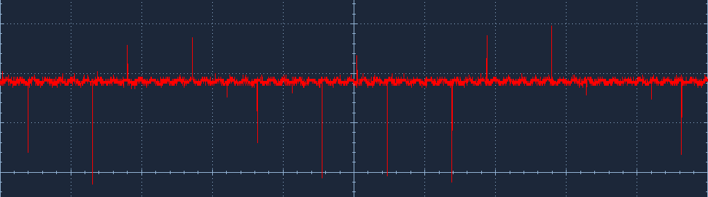

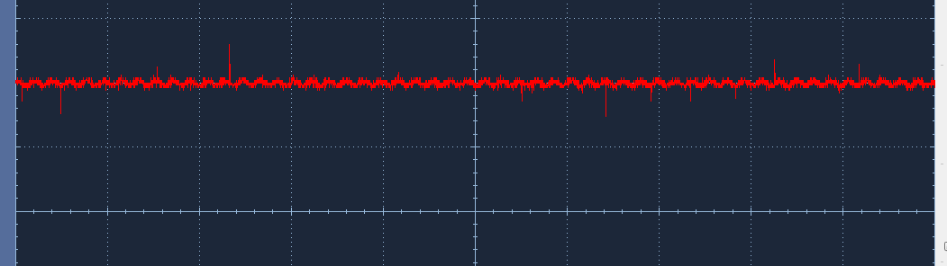

Hallo liebe Kollegen,
Die Motoren meines Linefollowers (Gleichstrom Getriebemotoren) werden
von L6205 Treiber angesteuert. Einer hat da für den Anfang gereicht und
von der EMV war da überhaupt keine Rede. Nach und nach wurden wir immer
schneller und da ich mehr Leistung gezogen habe dadurch, hat er immer
wieder zwischendurch kühlen müssen.
Also kam und die Idee 2 zu nehmen, diese halten mehr aus und sind
besser, dazu kam noch eine Kühlung durch große Masseflächen.

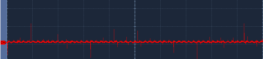

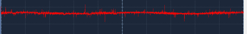

Egal welchen Motor ich auch ansteuere wenn ich 0 V anlege passiert
einmal gar nichts. Gehe ich auf 1023 (maximale Spannung) so sehe ich
auch noch keine Störungen am Oszi und der Motor dreht mit voller
geschwindigkeit.
Varriere ich nun zwischen den 2 Grenzwerden dann wird es problematisch
und die Oszillogramme treten in Kraft.
Ich weiß nicht genau wieso das passiert.
Ich habe sehr sehr viele Filterkondensatoren auf der Hauptplatine.
Auf der Motortreiberplatine, diese helfen aber scheinbar genau null.
Ich arbeitemit einem mega644 COntroller, dieser wird mit 20MHz
betrieben.
Es kommt manchmal auch vor, dass mein ganzes Programm spinnt, ich sehe
komischste Sachen auf dem Display, der COntroller scheint sich auch
manchmal zu rebooten, oder das Display wird einfach leer und ich kann
mit den Tasten nichts mehr machen.
Das alles war überhaupt nicht detektierbar mit einem Motortreiber und
immernoch kann ich mit einem Treiber sehr gut ohne ein winziges Problem
fahren, nur er bleibt halt bei bestimmten beanspruchungen stehen um
auszukühlen.
Ich hoffe jemand kann mir helfen.
lg andy

Was ist auf den Oszillogrammen eingestellt? V/div?

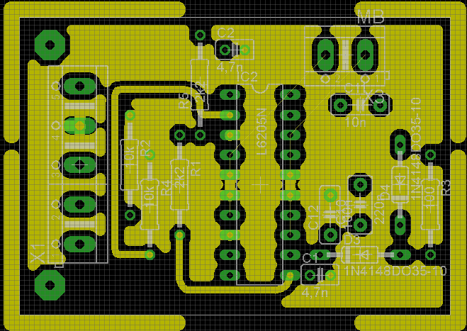

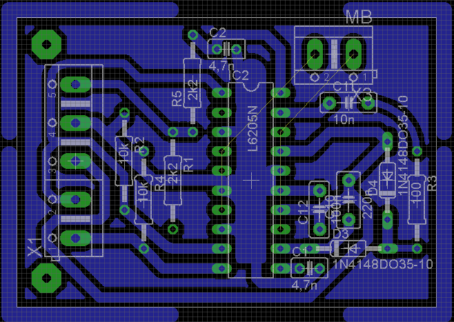

Das Layout ist auch nicht das Richtige (Motoranschluss) ?
Ich vermisse nen einigermaßen großen Kondensator über die 15V.
Deine Versorgungsleitung ist auch abenteuerlich verlegt.
Gleichstrommotor entstört?
Gast #2116414
1V/div

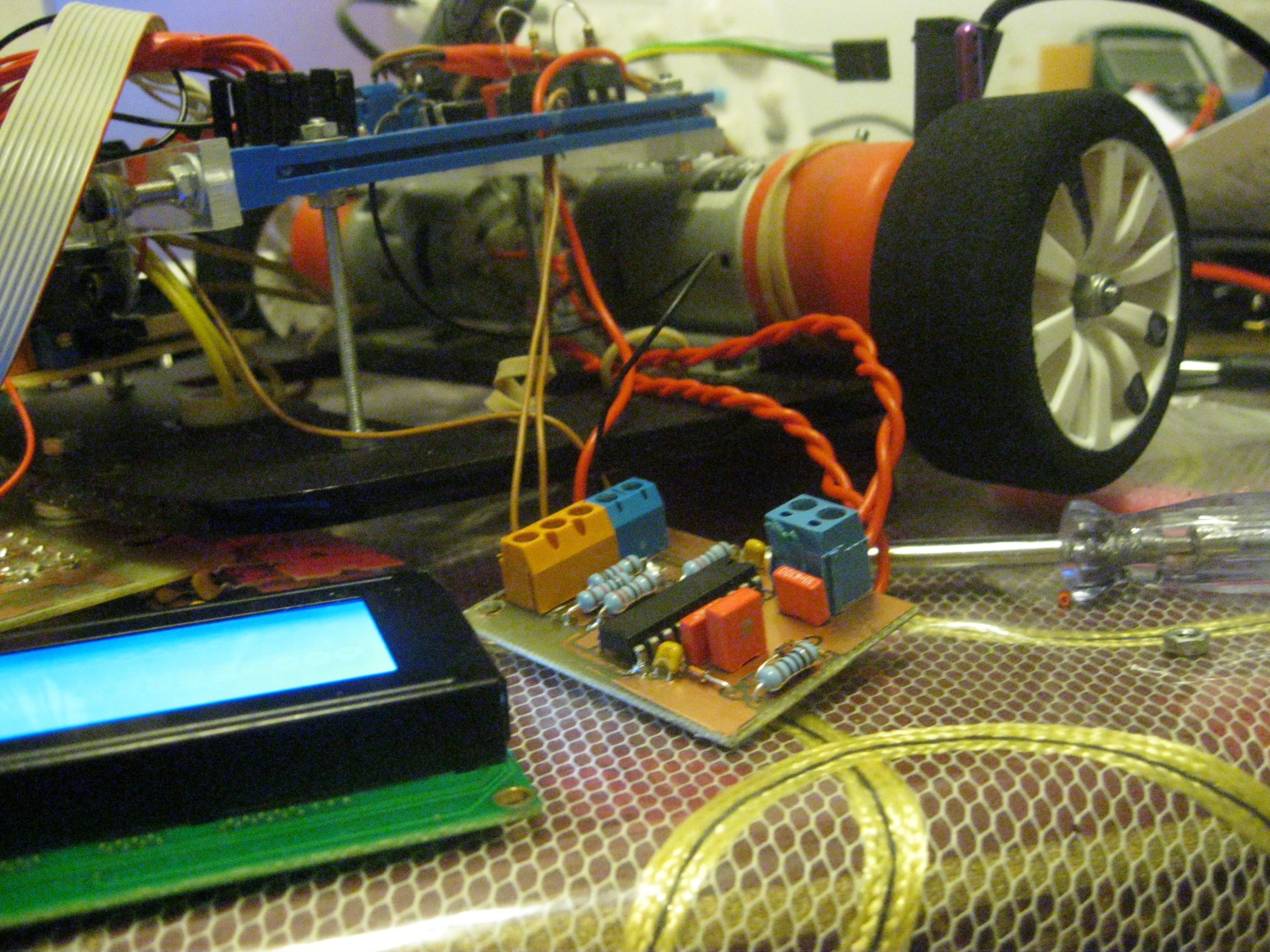

Das layout ist das richtige glaube ich, nachdem ich es heute geätzt,
bestückt und getestet habe. Die Klemme rechts oben geht zu den Motoren.

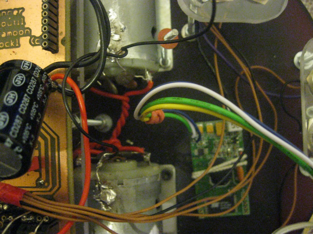

Ich habe einen 4700 uF Elko auf meiner Steuerplatine.
Wie meinst du das?
Ja, mit Hauptkondensator, und 2 100nF Keramik auf das Gehäuse und das
Gehäuse geht auf GND.
Ob das Gehüuse auf GND geht od nicht macht keinen Unterschied von den
Oszillogrammen her.
Gast #2116421
und ist weder auf top noch auf bottom angeschlossen ? (geheime layer?
Da bringt er nur nicht viel. Wieviel Kabel ist dazwischen?
Mit wieviel Hz arbeitet deine Motor-PWM?
Gast #2116437
Meinst du jetzt die ungerouteten?
Diese sind nämlich händisch verdrahtet worden, diese stellen die
Motoranschlüsse dar.
siehe Bilder
