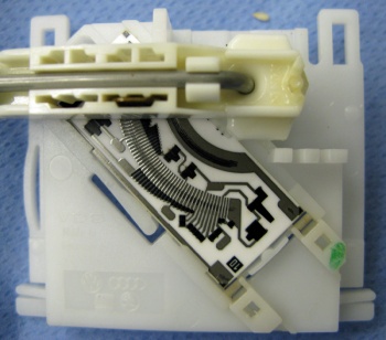

von Marcel K. (marcel_k)
Hallo Leute!
Habe gerade mit Erschrecken feststellen müssen, dass der Tankgeber
keinen Poti im eigentlichen Sinne eingebaut hat sondern es ist vielmehr
ein veränderbarer Widerstand!
Es führen nämlich nur zwei Anschlusskabel aus dem Teil raus und nicht
drei, wie ich ursprünglich erst dachte!
Lässt dieser sich trotzdem irgendwie an den Controller anschliessen?
Marcel

von Valentin B. (nitnelav) Benutzerseite
Einfach einen zweiten Widerstand seriell schalten.
Siehe Spannungsteiler!
Wenn der zweite Widerstand genau gleich groß ist, dann hast du bei einen
Bereich von 0V bis 1/2*VCC Volt.
Mit freundlichen Grüßen,
Valentin Buck
Ja, dann hast du einen Bereich von 0-300 Ohm.
Da du einen 300-Ohm-Wiederstand seriell geschaltet hast, bekommst du
dann bei 5V Spannung eine Ausgangsspannung zwischen 0 und 5 Volt.
Wenn du einen anderen Wiederstand nimmst, bekommst du einen anderen
Bereich.
So kannst du das ausrechnen:
Vout = Vin*(300Ohm/(300Ohm+DeinWiederstand))
Wenn du dann einen Wiederstand von einem Ohm in Reihe schaltest, dann
bekommst du eine maximale Ausgangsspannung von 300/301*5V = 4.98V
Also fast deine 5V.
Allerdings ist das dann mit extrem hohem Stromverbrauch (5V * 5A = 25W
(!!!)) verbunden, wenn dein Widerstand 0 Ohm hat.
Also nimm lieber einen 300 Ohm Wiederstand und begrenze dich auf 50%
deines Messbereichs.
Bei 8-bit Auflösung heisst das:
Statt Maximalwert=255 nimmst du Maximalwert=127
Bitte poste deine Fragen einfach hier, dann können auch andere Leute
davon profitieren!
Valentin Buck

von Michael (Gast)
Karl Heinz Buchegger schrieb:
> Die 5V würde man zwar fast kriegen, aber der Preis dafür wäre ein enormer
> Strombedarf.
... und ein verschmortes Poti im Tankgeber
