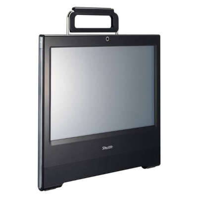

Für Online-BDE-Terminals (Betriebsdatenerfassung) in einer Druckerei
benötigen wir kleine PCs mit 15"-Touchscreen. "Richtige" Industrie-PC
sind ganz schön teuer (ab 800 € aufwärts) und so hat man mich
beauftragt, nach preiswerteren Alternativen zu suchen.
Bei meinen Recherchen bin ich auf den Shuttle 5020XA gestossen, den es
in einigen Webshops für ca. 400 € gibt. Das Teil ist lüfterlos - wegen
des Papierstaubes in einer Druckerei unerlässlich. Auch sonst reichen
die Ausstattung mit Anschlüssen und die Rechenleistung absolut aus.
Ausserdem hat er passende VESA-Bohrungen, so dass man ihn mit einem
Gelenkarm bequem neben die Maschine montieren kann. Der Henkel ist
abnehmbar.
Was mir Sorgen macht, ist die Lebensdauer des Touchscreen. Es ist ein
Single-Touch, das ist OK, aber es ist ein resistiver Touch und der hat
ja wohl eine "weiche" Kunststoffoberfläche, oder?
Hat hier jeman Erfahrung, wie dieser auf Staub reagiert - dürfte rel.
wenig ausmachen, weil es ja auf den Druck ankommt, oder?
Kann man Reinigungsmittel anwenden, wenn die Oberfläche mal mit
Druckfarbe oder Maschinenfett "kontaminiert" ist?
Kann man eine Schutzfolie aufbringen, ohne dass die Touch-Funktion
leidet?
Danke für Tips.
Zu recht.
Ja, das sind zwei dünne Folien, die gegeneinandergedrückt werden.
Staub dürfte nicht sehr kritisch sein.
Mit äußerster Vorsicht. Einerseits muss sichergestellt werden, daß das
Reinigungsmittel nicht in die Spalte am Bildschirmrand eindringen kann
(Kapillarwirkung!) und andererseits darf weder das Reinigungsmittel noch
die in Farbe bzw. Fett enthaltenen Lösungsmittel bzw. Stoffe die
Kunstoffolie des Touchscreens angreifen.
Das sieht schlecht aus; Druckfarben sind, so fürchte ich, nicht harmlos.
> leidet?
Da es Schutzfolien auch für Mobiltelephone mit resistivem Touchscreen
gibt, sollte das möglich sein. Wobei so etwas die Touchfunktion
natürlich noch etwas ungenauer macht.
Besser würdest Du mit einem kapazitiven Touchpanel arbeiten, denn das
kann eine echte Glasoberfläche haben und ist so recht unempfindlich.
