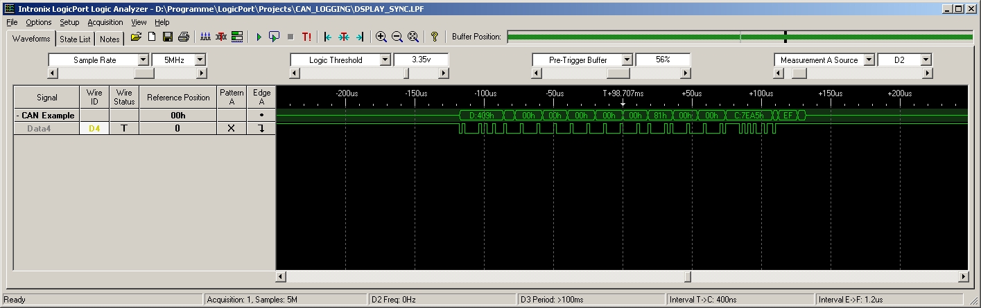

ich bin auf der Suche nach einem Oszi mit Logic Analyser. Das ganze kann
entweder als USB oder auch als DSO ausgeführt sein. Habe schon einiges
gegoogelt, aber in der Flut der Produkte ist es schwer was passendes zu
finden, daher dachte ich dass hier jemand vielleicht persönliche
Empfehlungen hat?
Messen möchte ich damit Signale bis 1Mhz (CAN Bus). Wenns preislich
hinhaut wären auch Signale bis 8Mhz schön (SPI), aber nicht zwangsläufig
notwendig. 2 Kanäle fürs Oszi würden mir reichen, beim LA natürlich
mehr. Bei ner USB Variante wäre es schön wenn das Interface ordentlich
und schnell funktioniert. Hatte mal ein USB Oszi da hat sich die
Software ständig aufgehängt, sowas nervt... Wenn ihr noch weiter Infos
für ne Empfehlung braucht, bitte Bescheid sagen!
Budget läge bei ca. 500€. Gibts da überhaupt etwas in dem Bereich? Gerät
muss neu sein, da ich es mit Quittung und Garantie etc. brauche.
Vielen Dank für die Hilfe!

LogiPort von Intronix ist für diese Zwecke recht brauchbar und kostet
mit Einfuhrumsatzsteuer deutlich weniger als 500 Euro. Zumal der Euro /
Dollar Kurs gerade recht gut ist.
www.pctestinstruments.com
Da fehlt nur noch ein FlexRay-Interpreter.
