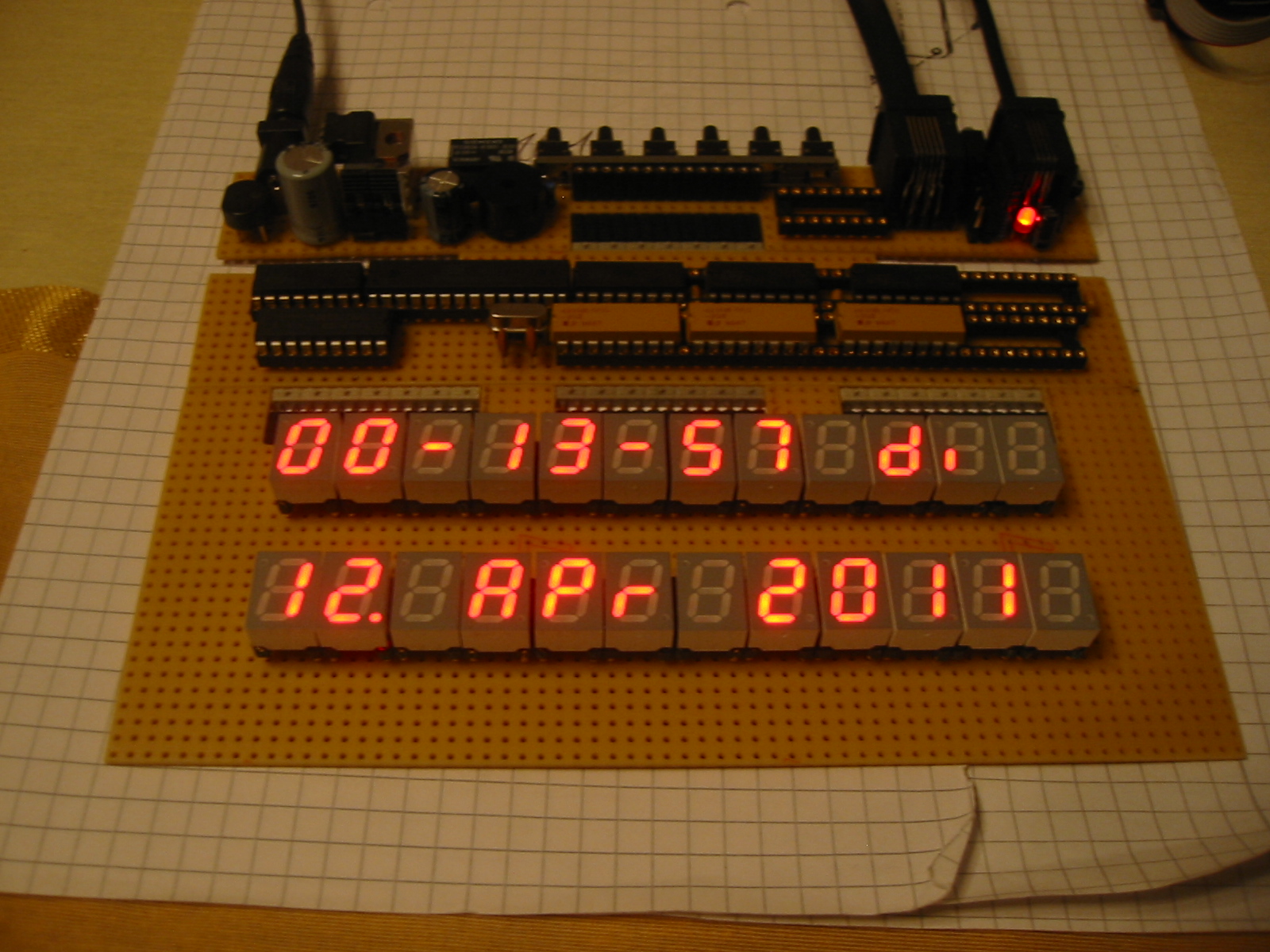

Ich habe jetz erstmal das Gehäuse zusammengeklöppelt. Wollte 24 7
Segmentanzeigen nutzen.
1 9 - 0 2 - 5 9   F r
 _ _ _ _ _ _ _ _ _ _
2 8.  M A r   2 0 1 1
 _ _ _ _ _ _ _ _ _ _

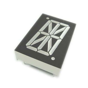

Gast #2122795
Hey,
hätte ich auch gern genommen, gibt es nur leider nicht so einfach in Low
Current, zumal der Verdrahtungsaufwand dann noch mal verdoppelt wird...
Danke für den Hinweis.

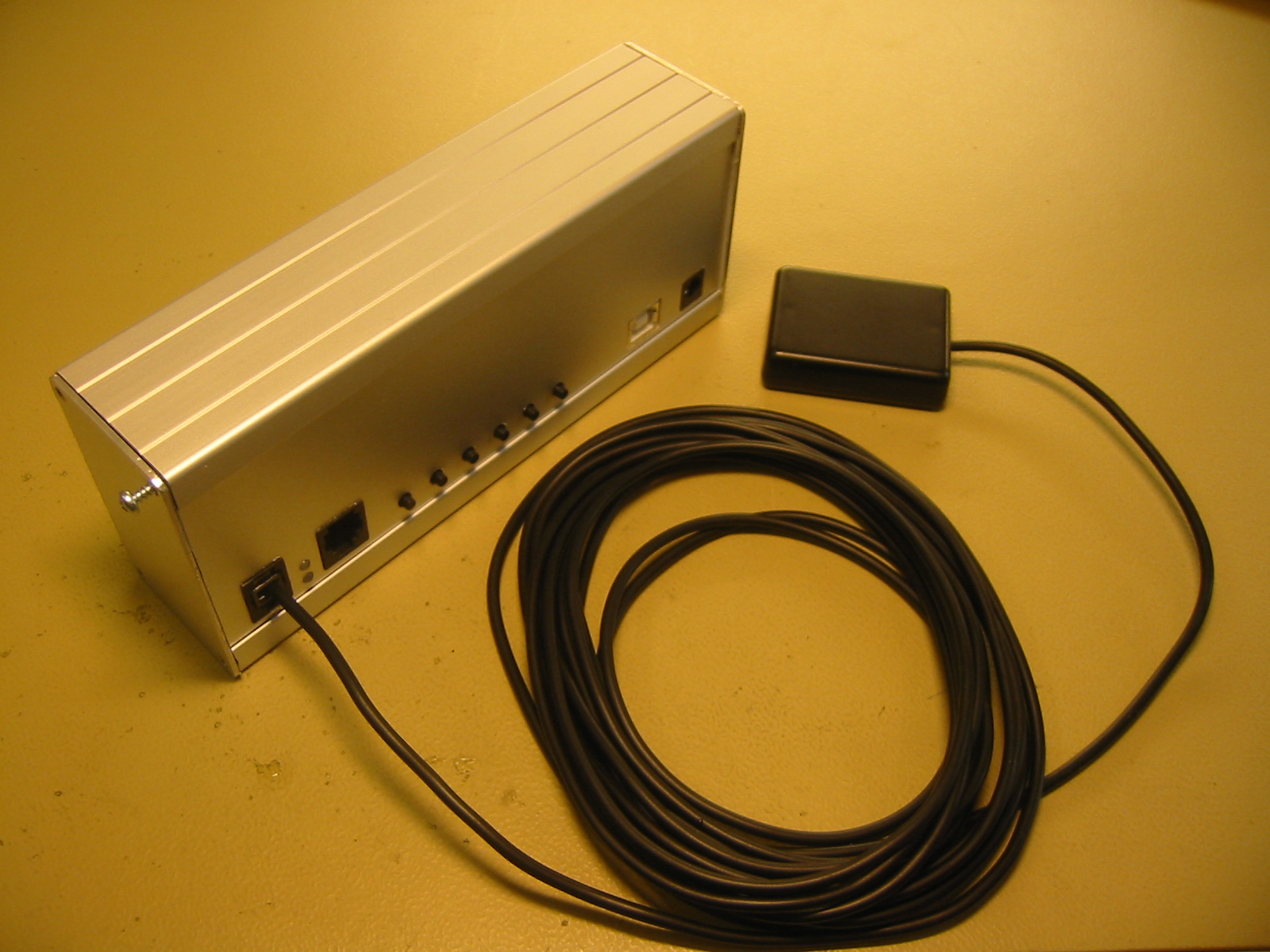

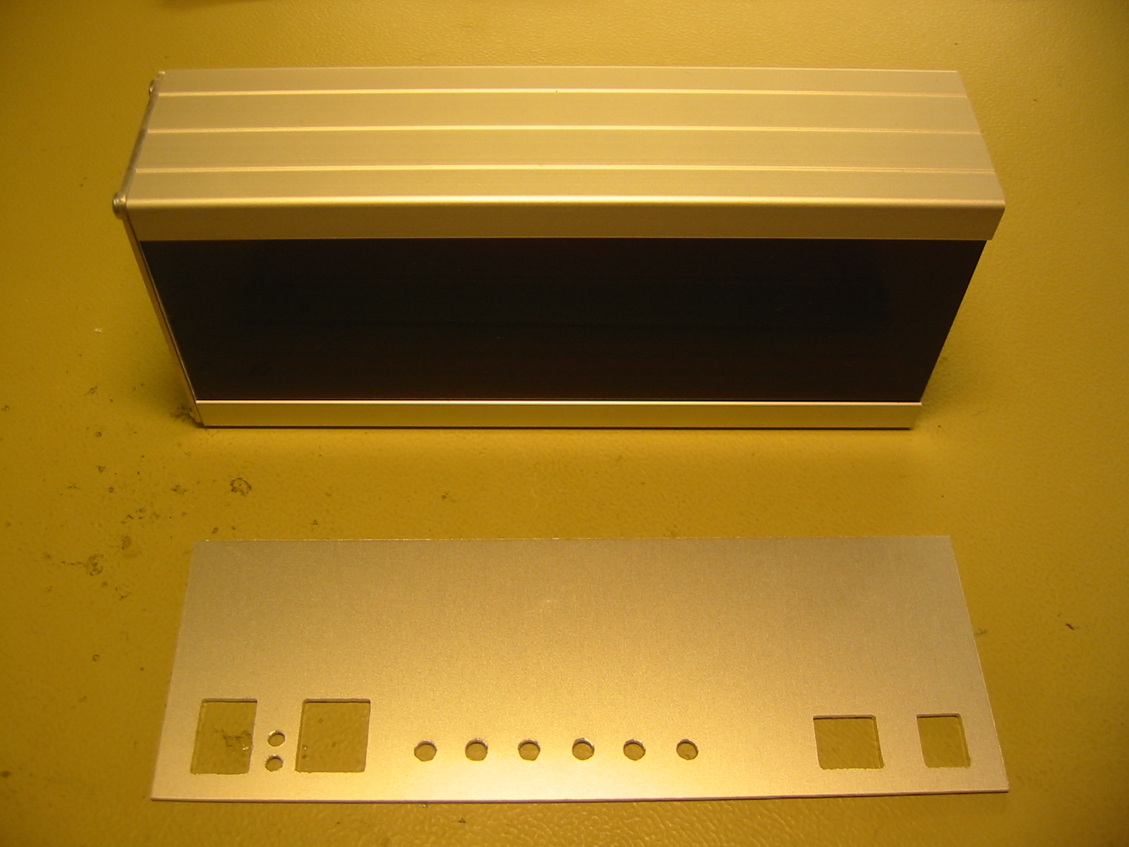

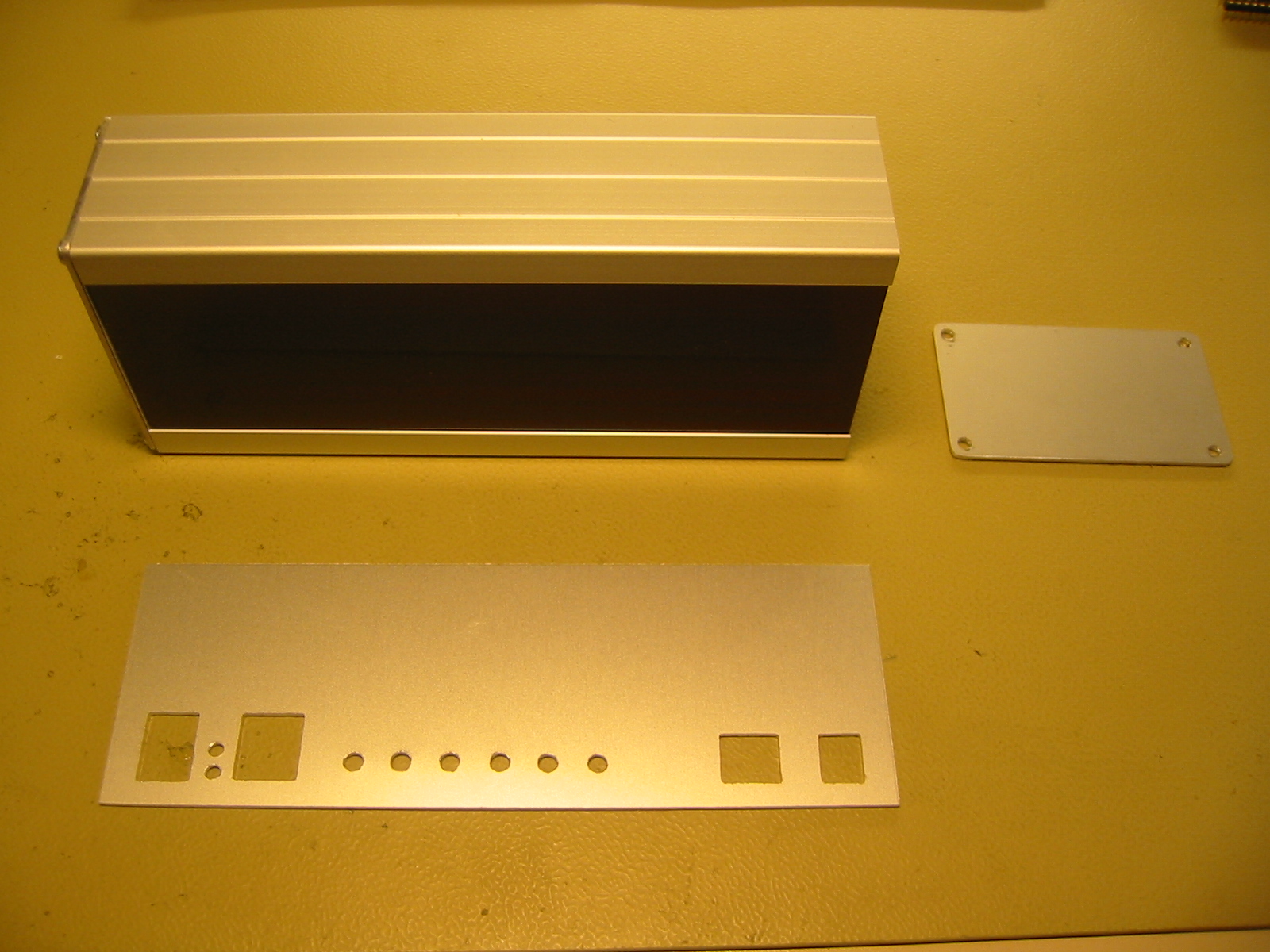

Hallo Alex,
das Gehäuse ist von Conrad 523224. Gibt es in zwei größen, ich habe das
kleinere genommen. Meiner Meinung nach ein sehr guter Preis und sieht
gut aus.
die Filterglasscheibe hat eine Dicke von 1,5mm. Es gibt sie z.B. auch
bei RS:
http://de.rs-online.com/web/search/searchBrowseAction.html?method=getProduct&R=0588724

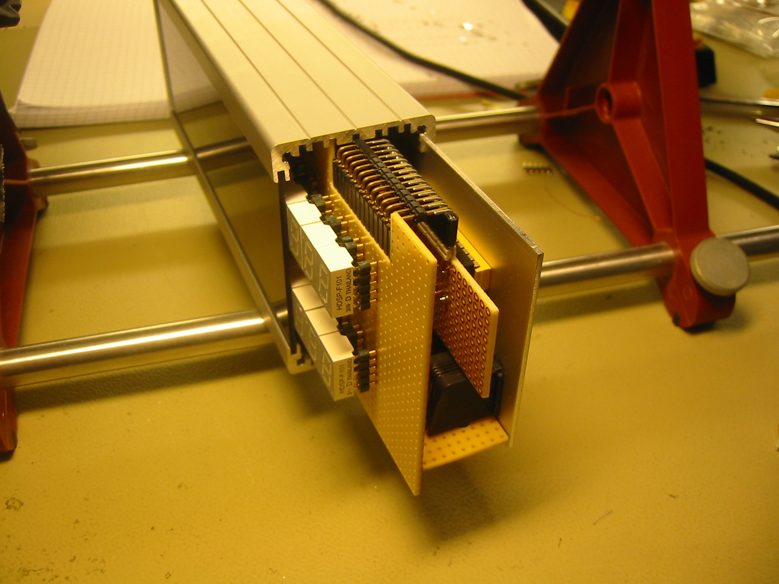

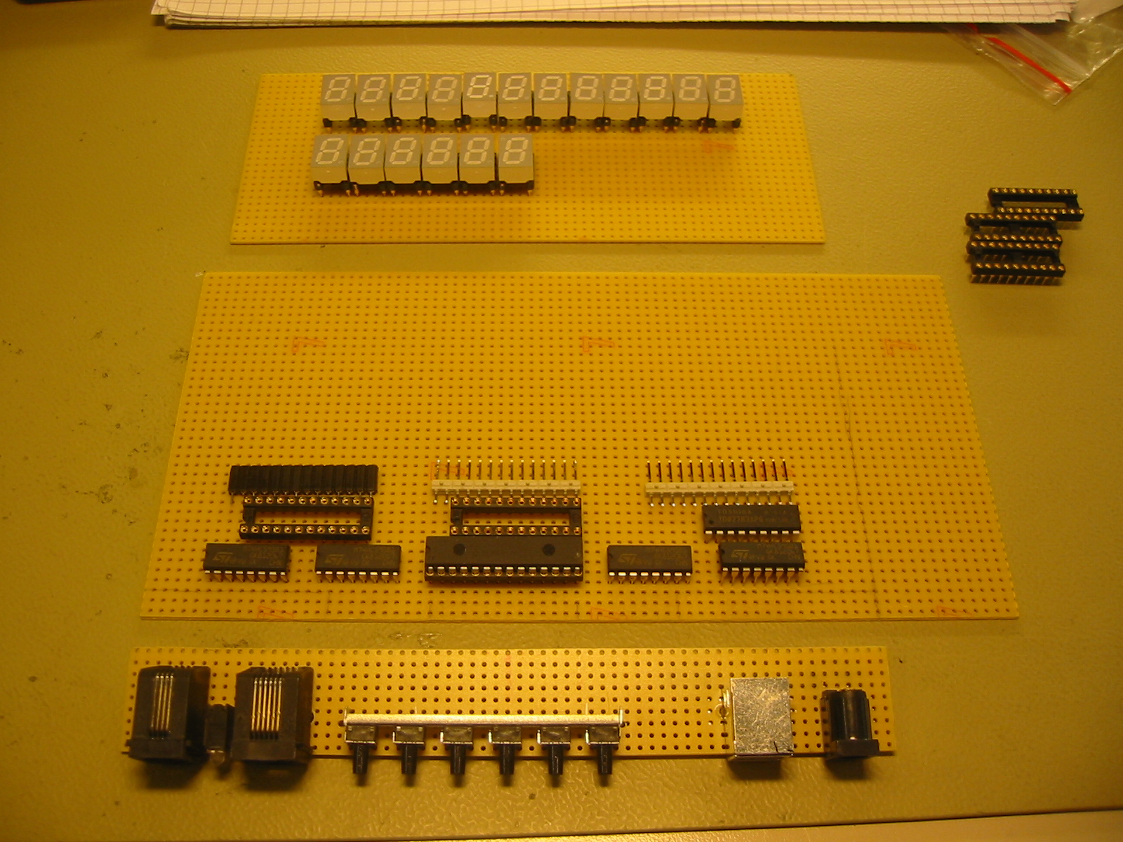

Ich bin kein Fan von blinkenden Sachen am Display vorn in dem Fall. Es
ist eine kleine 3mm LED (Low Current) am zweiten Ausgang direkt hinter
der RJ11 Buchse an dem das DCF77 Modul angeschlossen wird (für leigenden
Platinenzusammensetzung solange noch entwickelt wird), siehe Bild 8310.
Im zusammengefalteten und eingebauten Zustand sind von Aussen 2 Duo LEDs
zwischen der RJ11 und der RJ12 Buchsen hintem an der Uhr, die dann u.a.
über den Controller den Signaleingang des DCF widerspiegeln, siehe Bild
8166.

Sonstiges:

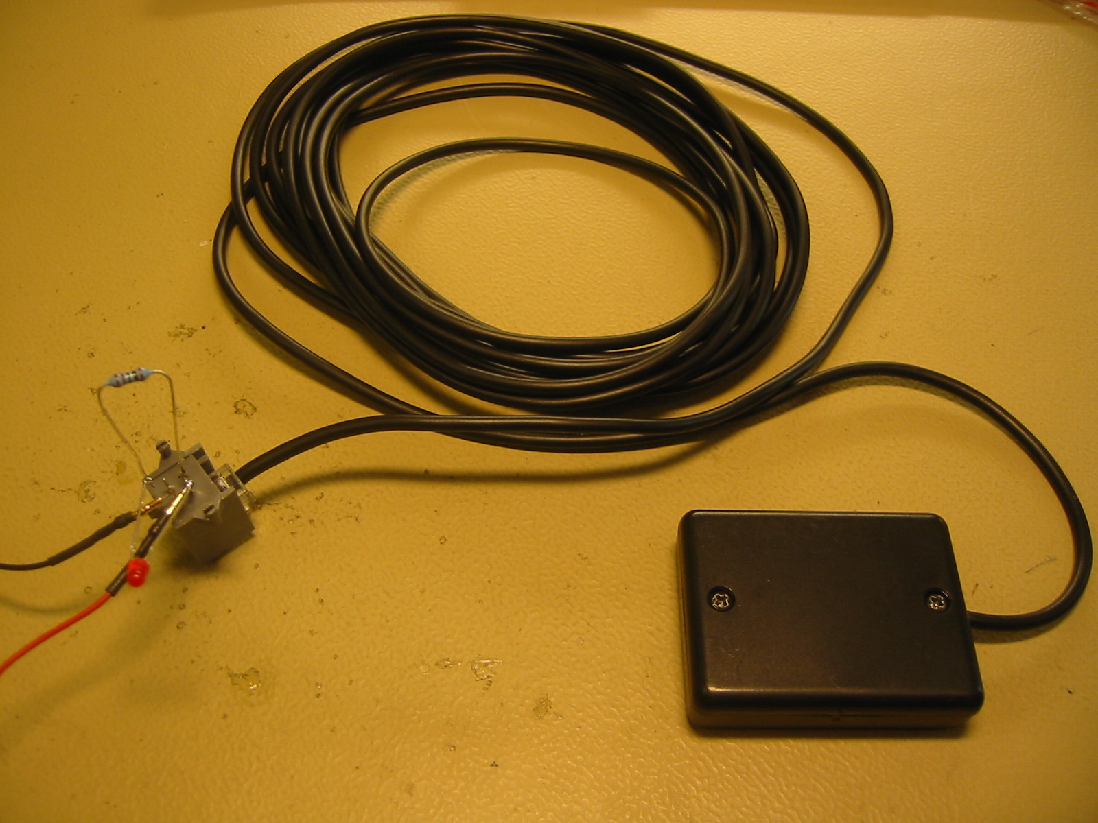

Ich habe das DCF77 Modul ja extra extern, mit einem 3 Meter langen Kabel
realisiert. Nachdem was man hier so liest schien mir das besser zu sein.
Modul ist von Conrad, habe ich da mal vor Jahren gekauft. Ich hatte
gestern den Eindruck das das Multiplexing auch in der Entfernung noch
den Empfang stören kann, wobei ich noch nicht überprüft habe ob dies
über die Versorgungsspannung geschieht, oder über Elektromagnetische
Abstrahlungen. Aber das Modul war auch nur eben hin gebämselt...Mal
sehen wie es ist, wenn ich es mal wieder ins Gehäuse stecke, und das
Modul noch ein wenig bewege und drehe...

Gast #2174345
so ich bin nun dabei den code von Peter bei mir einzubringen - die
Hardware ist komplett angesteuert - das ist etwas hakelig, denn ich habe
eigene Timer, und in Peters Code ist ein Timer fest mit eingebunden.
Eine Art Übergabe scheint über die Variablen
dcf77_period
dcf77_pulse
die in timebase.c verankert sind, stattzufinden.
die routine:
scan_dcf77() (rufe ich alle 100ms auf)
wertet das Geraffel dann aus und macht eine zeitübergabe wenn gültig.
Enthalten sind hier Zahlen wie:
dcf77_pulse > 3 && dcf77_pulse < 8
dcf77_pulse > 9 && dcf77_pulse < 15
dcf77_period > 120 && dcf77_period < 140
wenn ich den Inhalt der Timerinterruptroutine (ohne timerspezifisches
Zeug) alle 10ms aufrufe, wie erwartet, dann habe ich dort Werte von 100
bis 102 für die Periode und 8-11 für kurz und 19-21 für lang.
Mir stellt sich die Frage wie oft der Timer ausgeführt wird, scheinbar
nicht alle 10ms, probiere gerade mit 8 hier rum, bekomme aber nichts
gültiges...
Peter, wie ist das gedacht!?
Gruß,
H.
