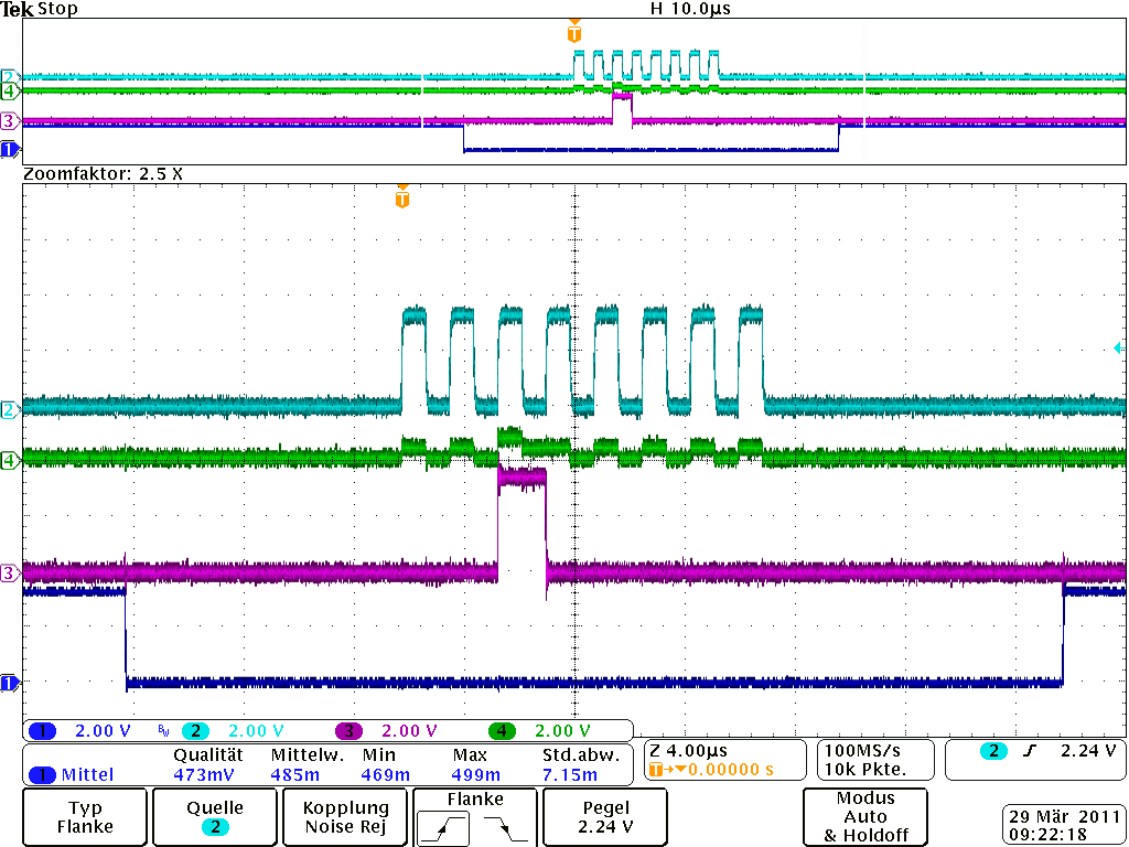

Gast #2123401
danke für die Hilfe.
Habe jetzt meinen MSP wie oben beschrieben initalisiert.
Sende jetzt z.B. 0x20.
Habe aber ein Problem mit dem MISO-Eingang.
Habe mal ein Oszi-Bild angehängt. Alle Leitungen sind nicht an ein
Bauteil angeschlossen, also SPI-Schnittstelle ist offen.
Blau ist CLK, Rosa ist SIMO, Grün ist SOMI und Gelb ist CS.
Warum habe ich auf SOMI so ein gezappel. Schaut irgendwie nach
einkopplungen durch den CLK aus?
Vielen Dank im voraus!
Andreas
Gast #2123509
oh sorry.
türkis (2) ist CLK, lila (3) ist SIMO, Grün (4) ist SOMI und blau(1) ist
CS.
Durch das Abspeichern haben sich die Farben verändert...
Hat jemand einen Plan?
