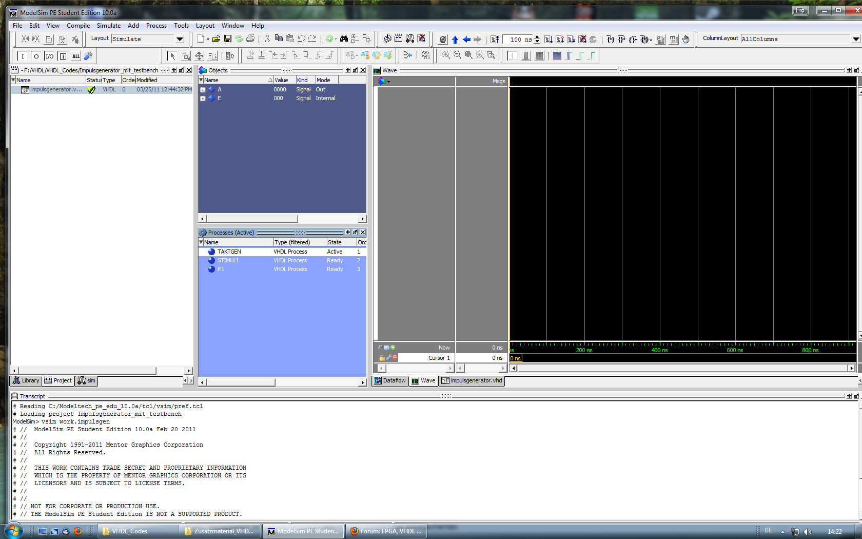

ich habe den Programmcode der angefügten VHDL-Datei aus einem Buch
übernommen.
Nun wollte ich das Ganze mit Modelsim simulieren.
Leider weis ich nicht genau, wie ich die beiden Testbenchprozesse
"STIMULI" und "TAKTGEN" in Modelsim einbinde?
Anmerkung ich nutze die ModelSim PE Student Version 10.0a!
Gast #2118826
du musst nur die simulation starten, "STIMULI" und "TAKTGEN" werden dann
ausgeführt
gib mal in das command window folgendes ein
vlib work
vcom impulsgenerator.vhd
vsim work.IMPULSGEN
add wave sim:/IMPULSGEN/E
run 20us
OP #2118923
wow, das war ja jetzt einfacher als erwartet.
Vielen Dank
"user"
vlib work
vsim work.IMPULSGEN
add wave sim:/IMPULSGEN/A
run 20us
ich hab natürlich vor dem  Durchlauf den Ausgang "A" hinzgefügt und
etwas kürzer simuliert!
Aber cool jetzt geht's weiter!
