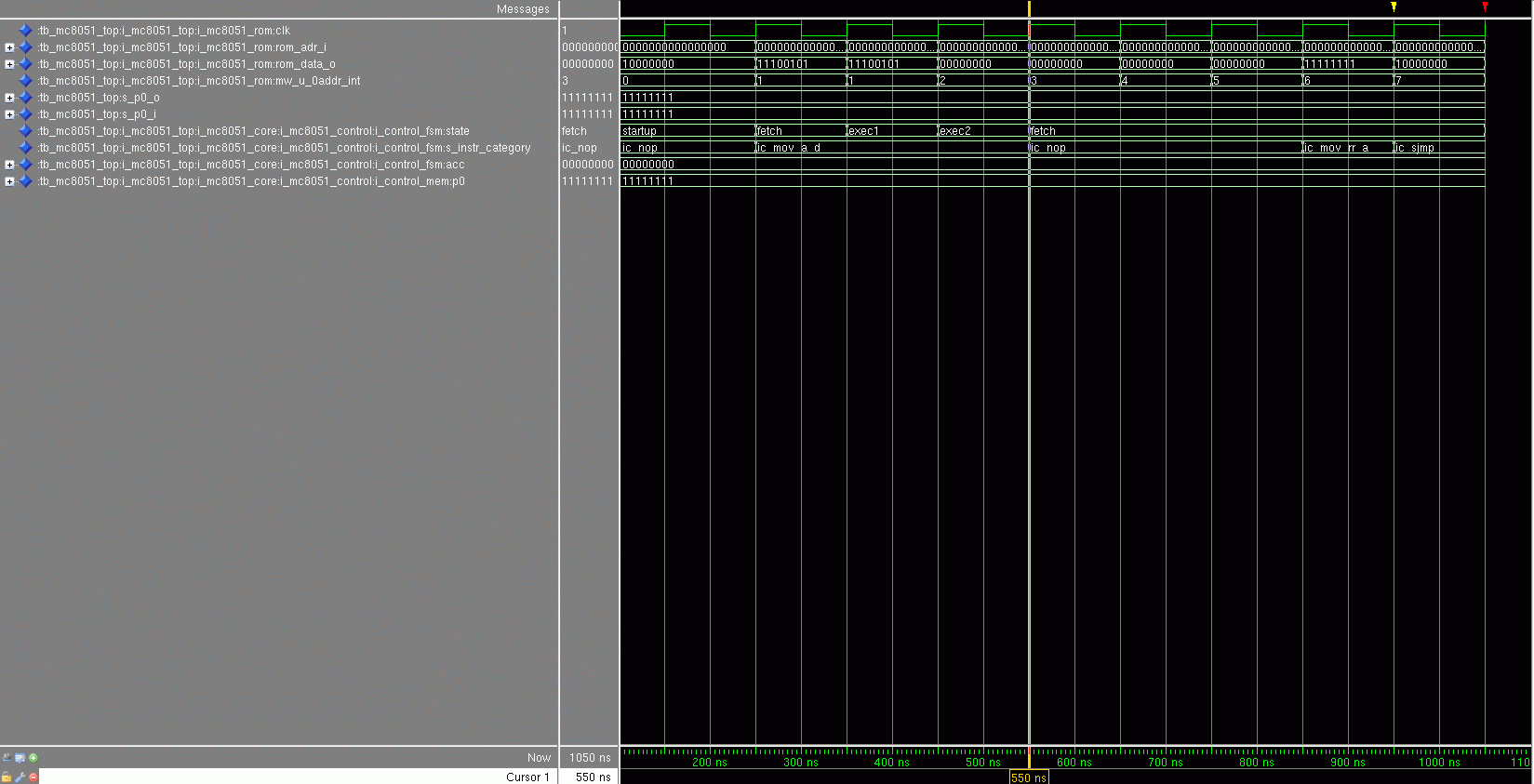

ich bin gerade damit beschäftigt den MC8051 zum laufen in Modelsim zu
bringen. Dabei habe ich mir gedacht ich erstelle mir ein Rom und lasse
dies dan im Modelsim laufen um die Veränderungen im Waveformwindow
beobachten zu können.

Wie in aus dem VHDL-File hervorgeht sind dort FF eingebaut. Dies hat zur
Folge, dass der Prozessor zwar anläuft aber nach 2-3Takten sofort ein
Sprung zur ROM-Adr ~60000 erfolgt, wo nichts mehr definiert ist. Dann
läuft die Simulation weiter bis der PC überläuft und dann beginnt das
Spiel von vorn.
Wenn aber die FF entfernt werden und das Datenwort sofort zur Adresse
anliegt bekomme ich nach ca. 1000ns Simulationszeit folgende Warnung
auftritt "# ** Warning: CONV_INTEGER: There is an 'U'|'X'|'W'|'Z'|'-' in
an arithmetic operand, and it has been converted to 0." einen Takt
später bricht die Simulation dann ab.
Nun zu meiner Frage, was könnte ich noch ändern, bzw. eine Idee was ich
noch ausprobieren könnte?
Vielen Dank für die Antworten!
mfg
andreas

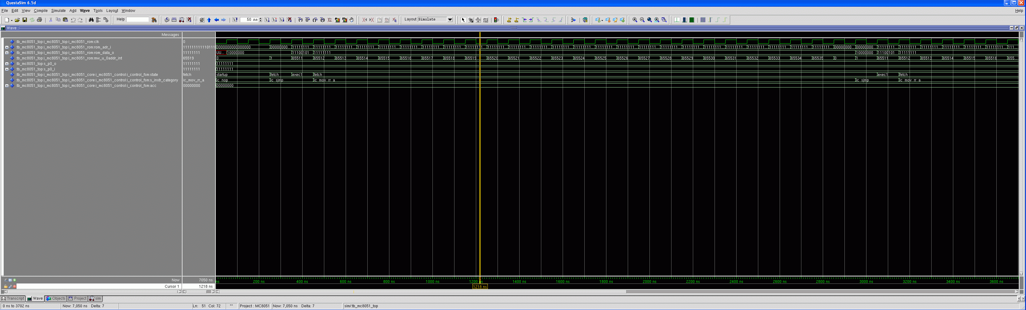

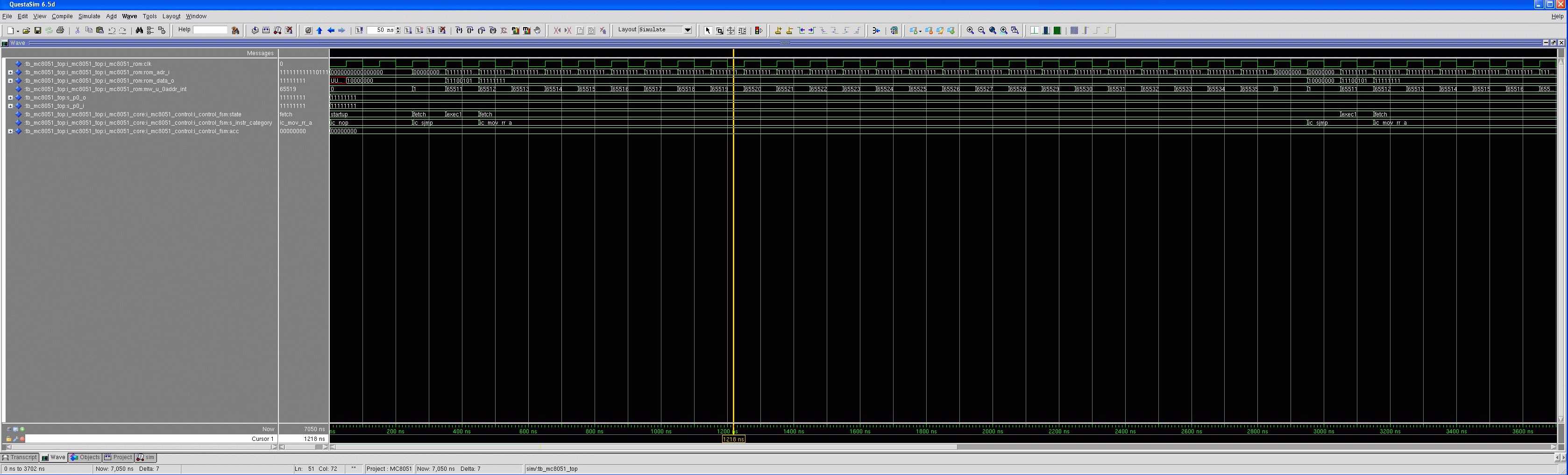

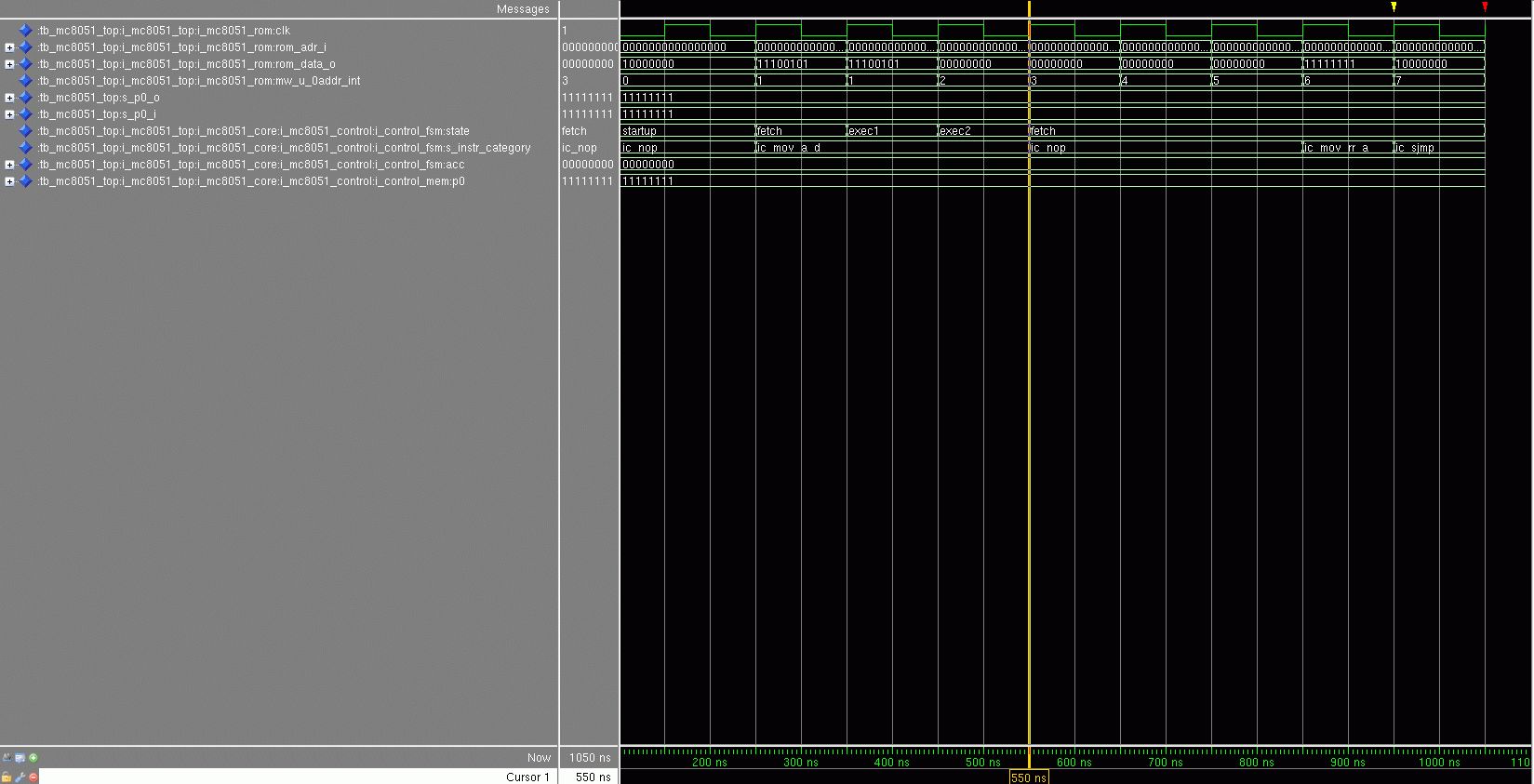

von Andreas (Gast)
ich habe die Belegung bei when others auf '1' geändert, somit steht im
gesammten restlichen ROM 0xFF. Leider hat dies nicht den gewünschten
Erfolg gebracht. Hier sind die entsprechenden Waveformwindows. Einmal
für den getakteten Rom und einmal für den ungetakteten. Meine Frage
bezieht sich vor allem auf den Umsatnd warum sofort nach dem das erste
Wort aus dem ROM gelesen wurde ein Sprung auf die ROM-Adresse 65511
erfolgt?
Über weitere Ideen würde ich mich sehr freuen!
beste Grüße
Andreas
von Duke Scarring (Gast)
Andreas schrieb:
> Einmal
Im ungetakteten ROM liegt der Speicherinhalt noch im selben Takt am
Prozessor an.
Beim getakteten ROM hast Du einen Takt Latency. Du legst die
Leseadresse an und hast erst einen Takt später die zugehörigen Daten.
Woher auch immer die 0x80 von data_o während der Initialisierung
herkommen, sie werden in Deinem Design als SJMP [1] interpretiert.
Duke
[1] http://www.keil.com/support/man/docs/is51/is51_opcodes.htm
P.S.: Du kannst die Lesbarkeit der Waveforms erhöhen, indem Du Dir die
Werte hexadezimal anzeigen läßt.
von Andreas (Gast)
ich habe den Fehler gefunden, es lag in der Generierung des ROM-Files.
;it dem Programm von der Homepage:
http://www.e.kth.se/~e93_daw/vhdl/download/hex2rom_0244_Win32.zip
ging dann die Simulation fehlerfrei!
beste Grüße
andreas
