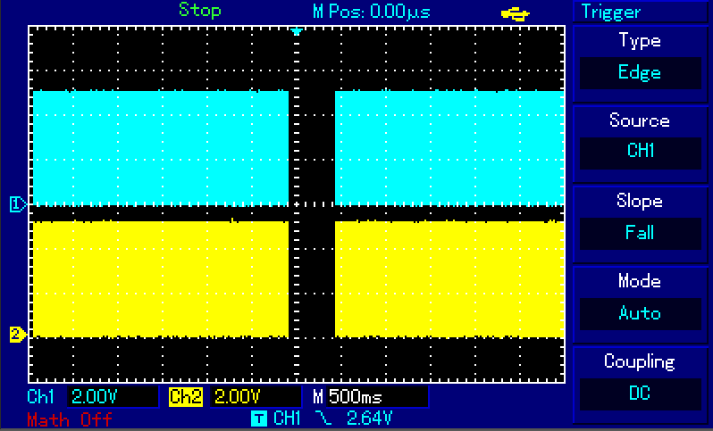

Ich hab da mal ein kleines, merkwürdiges Verhalten.
Ich will zwei Schrittmotoren (später mit unterschiedlicher
Geschwindigkeit) ansteuern. Dazu hab ich ne Platine auf der ich die
Drehrichtung, den Takt und ein Enable-Signal mittels TTL vorgeben kann.
Da die Motoren später unterschiedlich schnell sein sollen und die Timer
sonst nicht gebraucht werden habe ich jedem Motor seinen eigenen Timer
geschenkt und toggel schlichtweg den entsprechenden Pin des jeweiligen
Motors im jeweiligen Timer-Overflow.
Die Motoren sollen nur eine bestimmte Weite fahren, daher hab ich eine
Variable angelegt in der ich die Takte zähle und vergleiche diese mit
einer anderen Variablen in der die Takte stehen, die gemacht werden
sollen.

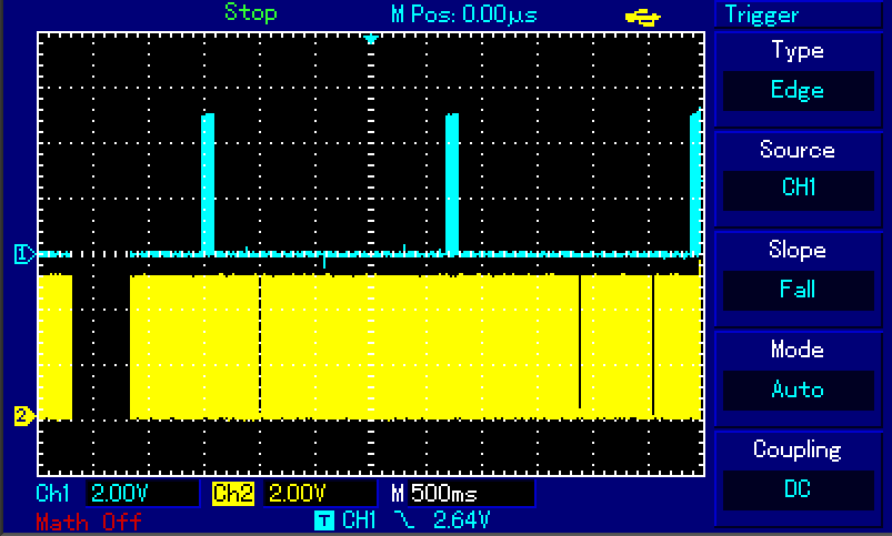

Mein Problem ist nun in den Bildern zu sehen: Bei den ISRs mit der
Schleife entsteht das erste Bild
(Bildschirmfoto_2011-03-26_um_09.06.37.png). Kommentiere ich die
Schleifen raus entsteht das zweite Bild was auch meiner Erwartung
entspricht: Beide Signale sind gleich.
Die Bilder zeigen den Takt an den jeweilgen Pins. Oben (blau) ist der
Takt der durch Timer1 erzeugt wird, unten (gelb) ist Timer2.
Ich hätte eigentlich erwartet, dass beide Signale gleich aussehen aber
wie man sehen kann ist das Signal von Timer1 mit den Schleifen deutlich
unterschiedlich zu dem anderen und mich verwirrt die. Wo kommt das her
und warum ist das so? Ich steh hier irgendwie auf dem Schlauch und bin
mir aber sicher, dass es hier jemanden gibt der Rat weiß.
Grüße Michael
