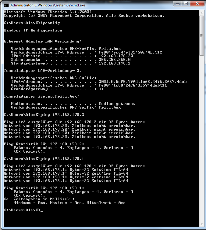

Das was bei mir jetzt nicht klappt ist der ping vom Rechner zum Board.
Die Windows Firewall ist ausgeschaltet. Und ich habe eine Fritz Box. Von
dieser Fritz box geht es mit einem normalen Netzwerkkabel auf das Board.
Leider habe ich kein gekreutzes hier, sonst würde ich das einmal ohne
Router (Fritz Box ) ausprobieren.
Wenn ich die Adresse des Boards (192.168.178.2) im IE eingebe passiert
natürlich (leider) auch nichts.

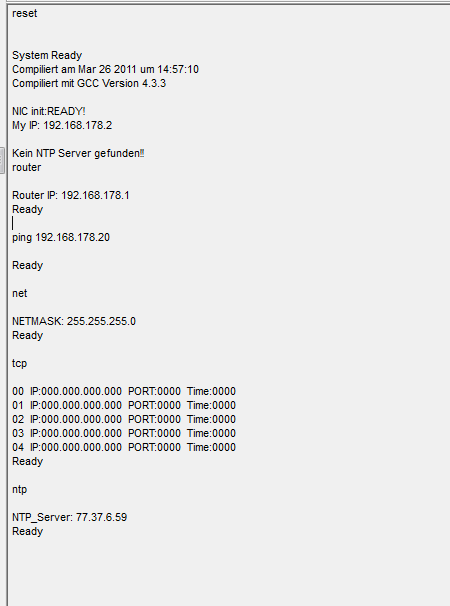

Ich sehe einfach nicht den Fehler nicht, da alle anderen Sachen gut
aussehen (Debugging im Terminal)

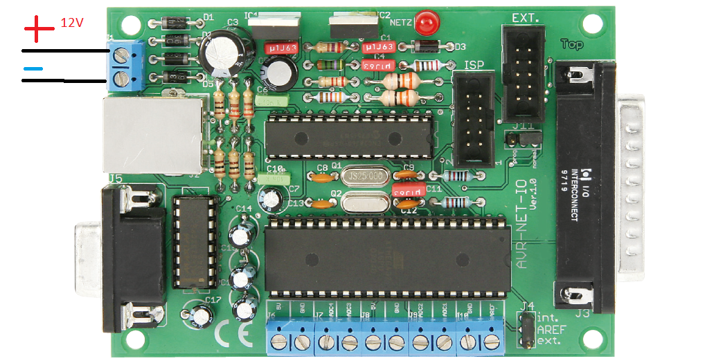

Turbo Toni schrieb:
> Wie wird den das AVR Net IO mit Spannung versorgt ?
> MfG Turbotoni
Das Board wird (Siehe Bild) mit 12 Volt Gleichspannung betrieben.
>Du könntest versuchen mit openMCP als Alternative zu testen.
>Wenn das läuft weisst Du, dass Deine HW in Ordnung ist.

DirkB schrieb:
> Kannst du vom  Net-IO die Fritzbox anpingen?
Ich "glaube" nicht: Wenn ich ins Terminal "ping 192.168.178.1" schreibe
kommt da drunter dann ein "Ready".
Aber ich kann auch ne andere Zahl eingeben und dann kommt wieder Ready.
Wenn ich aber Router eingebe kommt die Richtige aber das ist ja die die
im Prgramm hinterlegt ist.
Oder gibt es einen anderen Weg zum pingen ?
> Nebenbei, hast du einen Kühlkörper an dem 7805?
Jo, zwar ohne Wärmeleitpaste aber genügt. Wenn das Board läuft muss ich
mir mal nen 9 Volt Netzteil besorgen....
