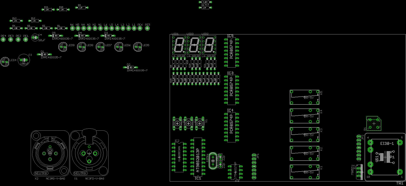

Hallo, als ich heute mein Board geöffnet habe waren alle Leiterbahnen weg! Der Layer für die Unrouted Wires ist weis einer wie ich die wieder sichtbar mache? Greez, Stefan

Stefan Simmerstatter schrieb: > Leiterbahnen weg! Schau mal ob du nicht deine Leiterbahnlayer (top und bottom) einfach nur unsichtbar gemacht hast. Nein sind alle aktiv
#2120031
Stefan Simmmerstatter schrieb: > Nein sind alle aktiv und das unrouted-Layer? Also die Luftlinien, sind die da? Nein keine einzige (wie du auch auf dem sreenshot siehst) nur im schaltplan stimmt alles ok habs hinbekommen einfach die Luftlinien neu berechnet^^ Kurzer Kommentar meinerseits: Bei LED2 und LED3 (Zehner & Hunderter) hast du die Vorwiderstände für die Dezimalpunkte vergessen ... Warum machst du die 7-Segment-Ansteuerung übrigens über den I2C-Bus? Einfache Schieberegister wären doch viel günstiger und auch die Software wäre einfacher ... Gruß, Thomas 1. die Schaltung ist nicht von mir 2. die beiden Punkte werden nicht benötigt, und der erste Punkt dient nur als Anzeige für einen bestimmten Status Stefan Simmmerstatter schrieb: > 2. die beiden Punkte werden nicht benötigt, und der erste Punkt dient > nur als Anzeige für einen bestimmten Status Dann würde ich die Verbindungen (für oben erwähnte Punkte) aber auch nicht routen. Fehlprogrammierung (entsprechender Ausgang auf Low) würde nämlich (da die Vorwiderstände fehlen) mindestens die Dezimalpunkt-LEDs zerstören. Gruß, Thomas

außerdem fehlen die 100nF Antwort schreiben |
