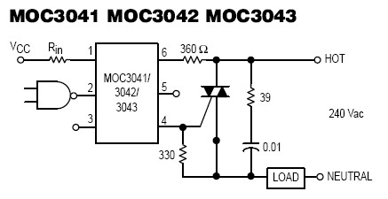

Hallo Zusammen,
Kann man einen Triac BTA08 verwenden ? Jetzt stellt sich die Frage, was
würde passieren wenn man A1 und A2 vertauscht im obigen Schaltplan?.
Funkioniert dann die Schaltung oder nicht ?
mfg Mathias Koch
Gast #2120341
Vorhersagen was passieren kann, geht leider nicht (hängt vom Typ und der
umgebenden Beschaltung ab).  Ein dauerhafter Schluß zwischen A1 und A2
ist eine mögliche Folge.
