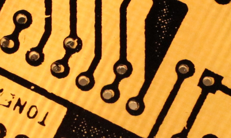

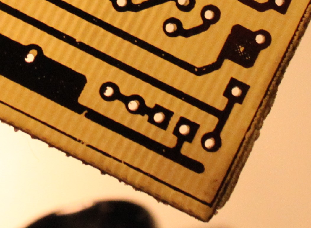

Nach meinen ersten Erfahrungen mit dem Platinenätzen bzw. Tonertransfer
vor 1-2 Wochen habe ich jetzt mal ein paar fertige Layouts aus dem
Internet hergenommen, gedruckt, ausgeschnitten, gebügelt, eingeweicht,
gerubbelt, geätzt, gebohrt und gesäubert.
Resultate siehe Anhang (von hinten durchleuchtet). Das Druckbild auf dem
Inkjet-Fotopapier war an sich nicht perfekt, größere Kontaktflächen
haben z.T. eine sehr feine Musterung. Erstaunlicherweise wurde diese
fast 1:1 auf der Platine abgebildet, was eigentlich für meine Bügel- und
Ätzkünste spricht. Zum Vergleich: die Bohrungen haben einen Druchmesser
von ca. 0,8mm.
Im wesentlichen bin ich damit auch zufrieden; ABER es treten hier und da
Haarrisse und Löcher in den Leitern auf, die ich gern in Zukunft
vermeiden würde.
An welcher Stelle muss ich eurer Meinung nach die Prozedur am ehesten
noch verbessern?
- Leiterplatten sägen oder schneiden statt anritzen und brechen
- Leiterplatten nicht mit Polierpaste auf Hochglanz bringen
- heißer bzw. länger Bügeln
- mit mehr Auflagedruck Bügeln
- länger einweichen
- schneller ätzen (an manchen Stellen hatte ich mit Edding korrigiert
und der hält nicht so lange Stand wie der Toner)
- vorsichtiger Bohren (einige Risse sind in direkter Umgebung von
Bohrungen und sind mit erst nach dem Bohren aufgefallen)
- sonstiges
Danke und viele Grüße!
PS: Ich weiß, ich sollte präziser bohren. ;-P
#2120209
@Jan R.
Oder scheren mit einer geeigneten Plattenschere.
Sägen geht natürlich auch.
Ich würde die nur mit einem 3M-Scotchschwamm oder einen 3M-Schleifflies
(Quasi das selbe) anrauen, dann mit Isopropanol entfetten und trocknen
lassen, fertig. Fusselfreie Tücher benutzen.
Laminator von Lidl oder Conrad anschaffen.
Wird mit dem Laminator gleich mit erschlagen.
>- länger einweichen
Andere Druck/Transferfolie nehmen. Papier nimmt man nur in ermangelung
besseren Materials und wenn man nicht so viel zu ätzen hat.
Manche nehmen zum einweichen gern einen Tropfen Spülmittel dazu und
schwören drauf.
Sprühätztechnik kann das Ergebnis verbessern ansonsten hat man da kaum
Einflussmöglichkeiten, außer mal das Medium öfter zu erneuern.
Anstatt Edding würde ich mal kurze gleichbreite Streifen ausdrucken
und die auf die Macken drüber bügeln bzw. lamilieren.
Evtl. kann man auch gleich ein identisches Layout auf das schon
vorhandene Leiterbild noch mal draufbügeln/laminieren. Muss man halt mit
Klebefilm auf dem schon vorher aufgebügeltem Bild fixieren.
Die, die Belichten, haben ähnliche Probleme mit teilweisen löchrigen
Belichtungsvorlagen wo man dann einfach zwei Ausdrucke übereinander
klebt und damit belichtet. Fehlstellen im Layout sind so gut wie nie
an der selben Stelle, sondern zufällig.
Ist doch klar, das der Bohrspan da seine Kreise zieht und Schrammen
verursacht. Erst nach dem ätzen bohren. So tanzt der Bohrer auf
dem Kupfer eh nur rum und präzises bohren ist da Glückssache.
Wenn man gleich Lötaugen benutzt hat man auch gleich eine Zentrierhilfe.
>- sonstiges
Nicht auf Trolle hören oder die noch füttern. Manche beißen.
#2120220
Tja das sind die Probleme beim Tonertransfer-Verfahren. Das wirst Du nie
ganz verhindern können. Ich habe viele Jahre jetzt schon mit
Tonertransfer gearbeitet und hatte immer diese Probleme. Für "grobe"
Layouts geht das Verfahren ganz gut und dafür werde ich es sicher weiter
verwenden. Da isses egal ob da ein Loch im dicken Leiterzug ist. Aber
für die Finepitch-Sachen bzw. SMD nehme ich nur noch das
Belichtungsverfahren mit Transparentpapier als Vorlage und Laserdruck
(2x drüber). Damit erziele ich bedeutend bessere Ergebnisse und kann
mich auf das Ergebnis verlassen.

OP Persönliche Seite #2121509
Ok, danke erstmal für alle Zuschriften. Ich fasse mal kurz zusammen, was
mir jetzt am wichtigsten erscheint:
- rauhe (und natürlich saubere) Kupferoberfläche ist optimal, d.h.
besser als Hochglanz
- die richtige Papierwahl ist extrem wichtig (trial and error)
- Laminieren ist besser, weil verlässlicher und gleichmäßiger als Bügeln
- Ätzen mit Fotoresist ist noch präziser/verlässlicher
Lohnt sich da jetzt die Anschaffung eines Laminiergerätes (20-30€), von
dem ich nicht weiß, ob ich ohne weiteres Temperatursteuerung und
Durchlaufgeschwindigkeit tunen kann, wenn es doch mit der
Belichtungsmethode noch besser klappen würde? NaOH-Entwickler hätte ich
eh hier und die Fotoplatinen kosten auch nicht die Welt.
Und was das Bohren betrifft, so habe ich eigentlich versucht, mithilfe
der Lötaugen nach dem Ätzen bessere Führung zu haben, aber
wahrscheinlich machen meine Wolframcarbid-Bohrer genau dort ein Loch, wo
ich ansetze - insbesondere, weil die Leiterplatte in einem dicken
Maschinenschraubstock steckte und nicht mit der Hand gehalten wurde.
