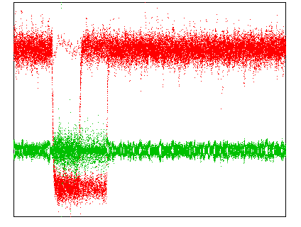

Zum PPS, diese beiden Empfängern (Ebay) haben pps Signale welche abgegriffen werden können (ttl). Auch wenn du selbst was baust musst du zum Lötkolben greifen. Zum DCF Hier ein Bild des DCF Signals von irgendwo her im Netz, sind ADC Werte von der Amplithude (rot) und der Phase(grün). Ein Pixel=1ms. Mehrere Sekunden sind übereinander geplottet.
OK, und wo in dem Diagramm beginnt jetzt die Sekunde?
Christian Berger schrieb: > OK, und wo in dem Diagramm beginnt jetzt die Sekunde? Ich würde sagen bei der ersten fallenden Flanke der Amplitude. Mann erkennt sehr gut die "0" und "1" Impulse, die übereinander liegen. Und der Start liegt immer recht "genau" übereinander. Was die Phase dazu sagt verstehe ich nicht. Das DCF-Amplituden Signal sieht gut aus finde ich. Weiß nur nicht, was Chris damit sagen will.
Naja, bei solchen einfachen Dekodern gibt es natürlich eine gewisse Verzögerung zwischen dem Beginn der Sekunde und der fallenden Flanke. Wenn die genau definiert ist und sie konstant ist, dann geht das. Wenn die schwankt, dann nicht. Es kann auch so gut aussehen weil auf die Flanke und nicht auf die wahre Sekunde getriggert wurde.
Ja das ist war. Man müßte mehr Infos zu dem Bild haben.

Nein, die Wetterdaten werden auch AM-Moduliert. Die Phatendaten dienen einmal dazu, das Signal zu validieren, bzw Fehler zu korrigieren, wenn man einen schlechten Empfang hat. Was drüber versendet wird, ist unklar. Derzeit verwendet der Wetterchip keine Phaseninformationen. Es gibt noch eine weitere Datenübertragung abgesehen vom PNG. Zum Bild, das ist ca 1 Sekunde an Daten, immer am Sekundenanfang. Verwendet wurde eine Breitbandantenne, 10khz-1Mhz mit low-pass Filter auf ADC, welcher dann eine rekursive Bandpassfilterung macht, das Signal runtermischt und dann integriert. Man erkennt sehr schon die 100/200ms für die einzelnen Bits sowie auch as Trägersignal wenn bei ausbleibenden Sekundendaten und auch die 25% Absenkung des Signals, zur Bildung eines Normoszillator.

Chris schrieb: > Zum Bild, das ist ca 1 Sekunde an Daten, immer am Sekundenanfang. > Verwendet wurde eine Breitbandantenne, 10khz-1Mhz mit low-pass Filter > auf ADC.... Du hast oben zu dem Bild geschrieben: "irgendwo aus dem Netz". Du kennst aber die Stelle noch oder wießt du die Einzelheiten? Zeig mal bitte den Link. Ich finde das auch interessant.
