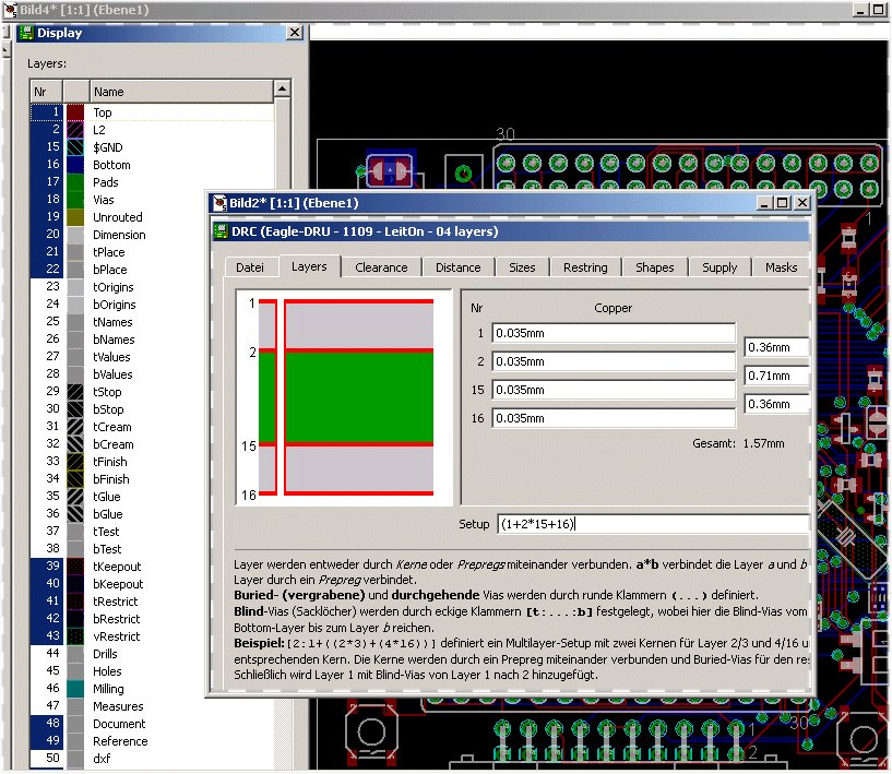

ich beabsichtige zum ersten mal einen 4 lagigen Multilayer zu erstellen.
Kann man bei Eagle z.B. eine komplette Lage für GND spendieren, die
andere Innenlage aber für weitere Signaleverbindungen verwenden, wenn
man gar nicht mehr auf zwei Lagen weiter kommt? Auch müsste ich wegen
mehrer Versorgungsspannungen diese als Polygone in dieser Lage
ausführen.
Die GND lage kriege ich hin, aber bei der zweiten Innenlage wird alles
invers gezeichnet, was ja wohl frei Kupferflächen heisst.
Hat jemand eine Antwort bitte?
Danke sehr.
Ja.
Welche Layer verwendest du?
Wie sieht deine Lagenbeschreibung im DRC aus?
Zeicg doch mal einen Screenshot...
Ok, danke, scheine zu verstehen.
Ich muss dann zunächst alle GND Verbindungen routen mit Umsteiger in
GND Lage, dann alle Versorgungsspannungen in die zweite Innenlage und
dann jeweils Polygone drüber setzen damit die Flächen größer werden.
Den Rest dann autorouten , aber nur in den Aussenlagen.
Oder kann man dem Autorouter sagen dass er das gleich so machen soll
(bis
auf die Polygone) ?
Danke für die Hilfe.
