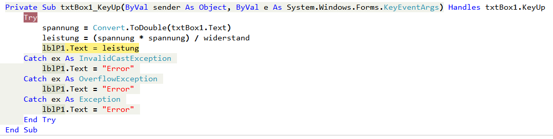

beim Testen von Exceptions komme ich nicht weiter.
Das Programm rechnet mit den Eingabewerten von 0,0 für spannung und
leistung und bringt in leistung den Wert -1,#IND . Was erst mal richtig
ist.
Dieser Wert wird auf lblP1 ausgegeben. Das dürfte aber nicht sein, das
Programm müsste zu    Catch ex As OverflowException   verzweigen.
                            lblP1.Text = "Error"
Was mache ich falsch?

Wenn ich eine Division durch Null simuliere, dann muss doch in Catch
verzweigt werden, oder? Alle Beispielschnipsel die man so findet(Bücher,
Internet) behaupten das jedenfalls ;)

Schau mal hier:
http://msdn.microsoft.com/en-us/library/25bswc76.aspx
Insbesondere unter "Attempted Division by Zero"
Geht wohl nur für den Datentyp Decimal.
Außerdem wind meines Wissens die FP-Exceptions normalerweise
ausgeschaltet. Keine Ahnung, wie man die bei VB einschaltet. Für C/C++
gehts so:
http://msdn.microsoft.com/en-us/library/c9676k6h%28VS.100%29.aspx
http://msdn.microsoft.com/en-us/library/45ec64h6.aspx
PS:
http://msdn.microsoft.com/en-us/library/system.dividebyzeroexception.aspx
Unter "Remarks":
Dividing a floating-point value by zero will result in either positive
infinity, negative infinity, or Not-a-Number (NaN) according to the
rules of IEEE 754 arithmetic. Floating-point operations never throw
an exception. For more information, see Single and Double.

Nachdem ich drei Tage die Lösung des Problems im Internet gesucht habe,
finde ich bei mir im Regal das Buch: "Visual Basic 2008, Einstieg für
Anspruchsvolle" von Jürgen Kotz, Verlag Addison-Wesley, ISBN
978-3-8279-2595-2. Auf Seite 83(Werfen einer Ausnahme) finde ich eine
Erklärung: Selbst wenn in der Textbox "0" steht so wird bei
Fließkommazahlen mit einer Annäherung nach Null gerechnet, was zum
Ergebniss +unendlich oder -unendlich führt.
Bei Integer Divisionen ist hingegen die Textbox-Null auch eine
mathematische Null.
Als Lösung schlägt der Autor folgendes vor:
If txtNenner.Text = "0" Then
   Throw New DivideByZeroException()
End If
Mit dem Schlüsselwort Throw wird hier eine eigene Ausnahme ausgelöst.
Ob das so funktioniert hab ich nicht ausprobiert da ich schon eine
'Heimlehrgangsprogrammiererlösung' ;) geschrieben habe:
If txtStrom.Text = "0" Then lblStrom.Text = "Error"
