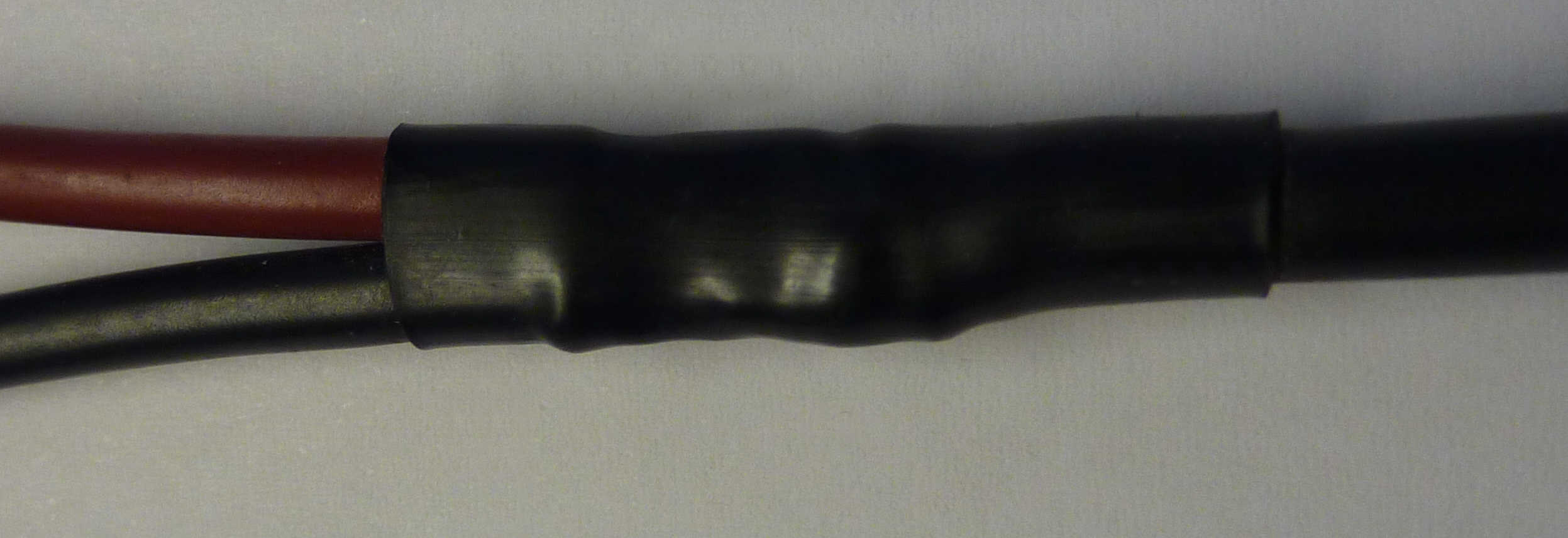

Falls du das selbst machen möchtest anbei ein Foto der ABzweigung, so wie sie bei meinem Kabel aussieht. Einen Schönheitspreis gewinnt man damit bestimmt nicht, aber es schon bald 20Jahre alt unf funktioniert einwandfrei. Die "Y-ABdeckung" ist einfach ein Stück Schrumpfschlauch, fertig. Zu den 75Ohm des Pollinkabels: das ist der Wellenwiderstand. Bei deinen Frequenzen wirst du vermutlich keinen Unterschied zueinem 50Ohm Kabel merken. Aber du kannst diese Fertigkabel auch in 50Ohm kaufen, halt nicht bei Pollin. such halt bei der Bucht oder Reichelt und co. so long Remo

David M. schrieb: > Ja deswegen wollte ich es ja auch selber bauen ;) Hast du ne Idee wie > ich diese Trennstelle Abzweigung Y Aufteilung Ummanteln kann? So das > diese Ummantelung auch ein wenig die Lötstelle Schützt? Schrumpfschlach drüber!

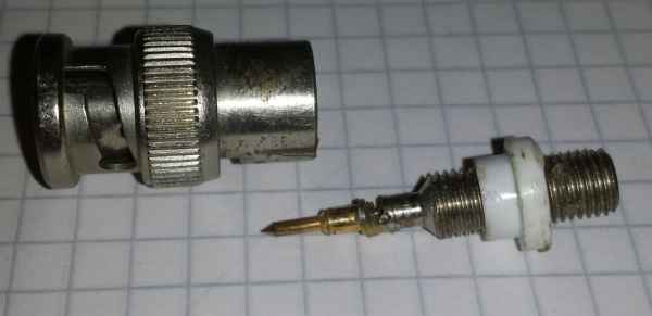

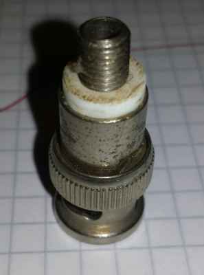

Mal vor X+10 Jahren selbst gebastelt. Für die Masse hat mein Oszi eine 4mm Buchse. Edith: OOoops... gerade erst gesehen was hier für 'ne Leichenfledderei betrieben wird... Aber vielleicht hilft's ja dennoch jemandem.

Ja, mir hat´s geholfen. Danke an Müller für den Link. Frank B.: keine Sorge, die antworten sind doch zeitlos, sonst könnte man ja gleich eine automatische Löschfunktion ins Forum einbauen... es gibt ja noch mehr Leute, die sich dafür interessierne. Dein Adapter schaut gut aus, aber eine Frage habe ich aber noch zur Funktion. Verbindest Du den dann mit einem Kabel mit der Bananenbuchse oder wie geht das vor sich.
