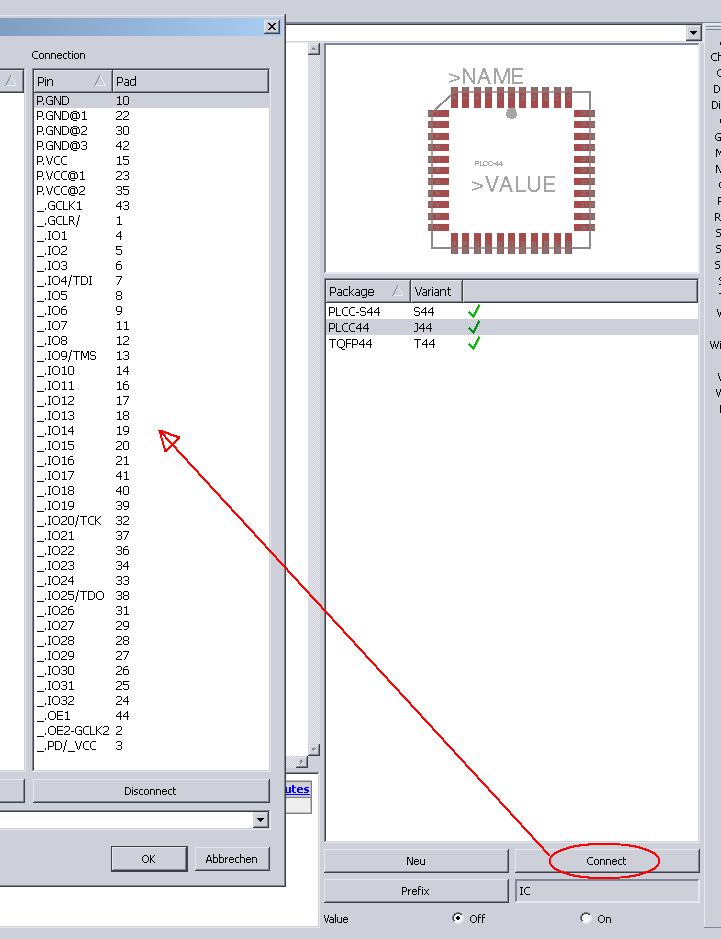

Ich bin Eagle Anfänger - hab mir eine Library für ein IC in PLCC44
Gehäuse gebaut. Würde nun gerne die Pinbelegung am entsprechenden Sockel
für genau dieses IC ausdrucken (Sockel ist in der Library vorhanden), da
mir das den Aufbau auf Lochraster sehr erleichtern würde.
Gibt es dafür eine Funktion?
Wenn nicht, hat vielleicht jmd einen einen praktikablen Workaround zur
Hand?
Vielen Dank.

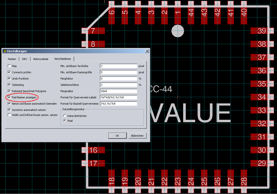

Eins fällt mir grade noch ein: es ist auch möglich, sich die Pin-Nummern
im Board anzeigen zu lassen. Ist auch praktischer, weil man sich durch
die Abbildung der ganzen Leiterplatte leichter orientieren kann.
