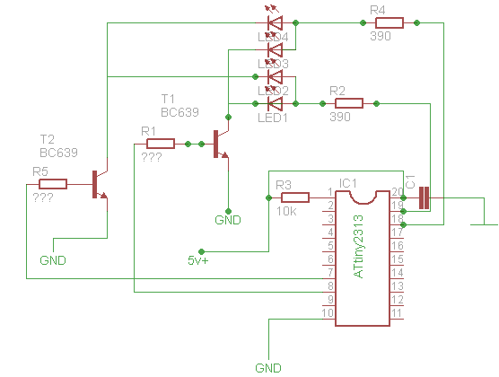

Hab mal versucht ne einfache Schaltung zu machen(siehe Bild)
kann mir wer sagen,welchen wiederstandswert ich da für R1 brauche,oder
wie ich das ausrechne??
Ich möchte die Schaltung im Groben so aufbauen mit 5 Transistoren und
insg 125 Led´s.Das Ganze dann mit Atmega16
LG

von Jens G. (jensig)
Ist doch einfach: Ic durch Stromverstärkung ergibt den nötigen
Basisstrom, und dann das zwei- bis fünffach einkalkulieren, um den T
ordentlich in die Sättigung zu bekommen.
Wieso geht R2 auf einen normalen Portpin? Macht irgendwie keinen Sinn.
Und C1 gehört in die Nähe des µC, nicht unbedingt beim T.
von Bernd O. (bitshifter)
Vorweg:
R2 darf nicht an einen Portpin angeschlossen sein, sondern an die
Betriebsspannung für die LEDs. Wenn R1 am Portpin angeschlossen bleibt,
kannst Du Dir den Transistor sparen.
Der Transistor hat nur eine Stromverstärkung von 100 und das auch nur
wenn der Kollektorstrom unter 100 mA bleibt. Bei 1A Kollektorstrom geht
die Stromverstärkung auf 4 runter!
Der ATMega kann nur maximal 20 mA pro Portpin liefern und begrenzt hier
hauptsächlich die "Show":
Wenn man die 125 LEDs auf die 5 Transistoren aufteilt, dann gibt das 25
LEDs pro Transistor. Mit 20 mA pro LED gibt das 500 mA Kollektorstrom
pro Transistor. Bei 500 mA ist die Stromverstärkung 70. Knapp
dimensioniert wären das 500 mA / 70 = 7 mA. Mit Faktor 2-5 für sicheres
Schalten also 14 mA - 35 mA.
Um den ATMega nicht mehr als nötig zu stressen also 20 mA verwenden.
Das gibt dann einen Widerstand R1 von:
5 V - UBE / 20 mA, also
4,3 V / 20 mA = 215 Ohm.
Empfohlener Wert aus Normreihe: 220 Ohm.
Wenn's nicht mehr LEDs pro Transistor werden sollen und die LEDs nicht
mehr Strom als die oben angenommenen 20 mA ziehen, dann kann man das
knapp so machen, auch wenn's nicht wirklich toll ist. Es wird
funktionieren.
Besser wäre Logic-Level N-Kanal-FETs zu verwenden und den ATMega und
Transistoren zu schonen.
Gruß,
Bernd

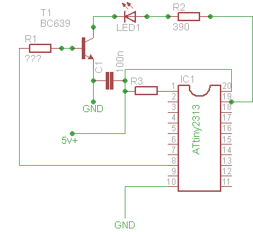

von Carlito S. (carlito_s)
Hm..? Vorwiederstand?
Der µc ist nur zum besseren Verständniss eingezeichnet,da au schon die
nächste Frage:

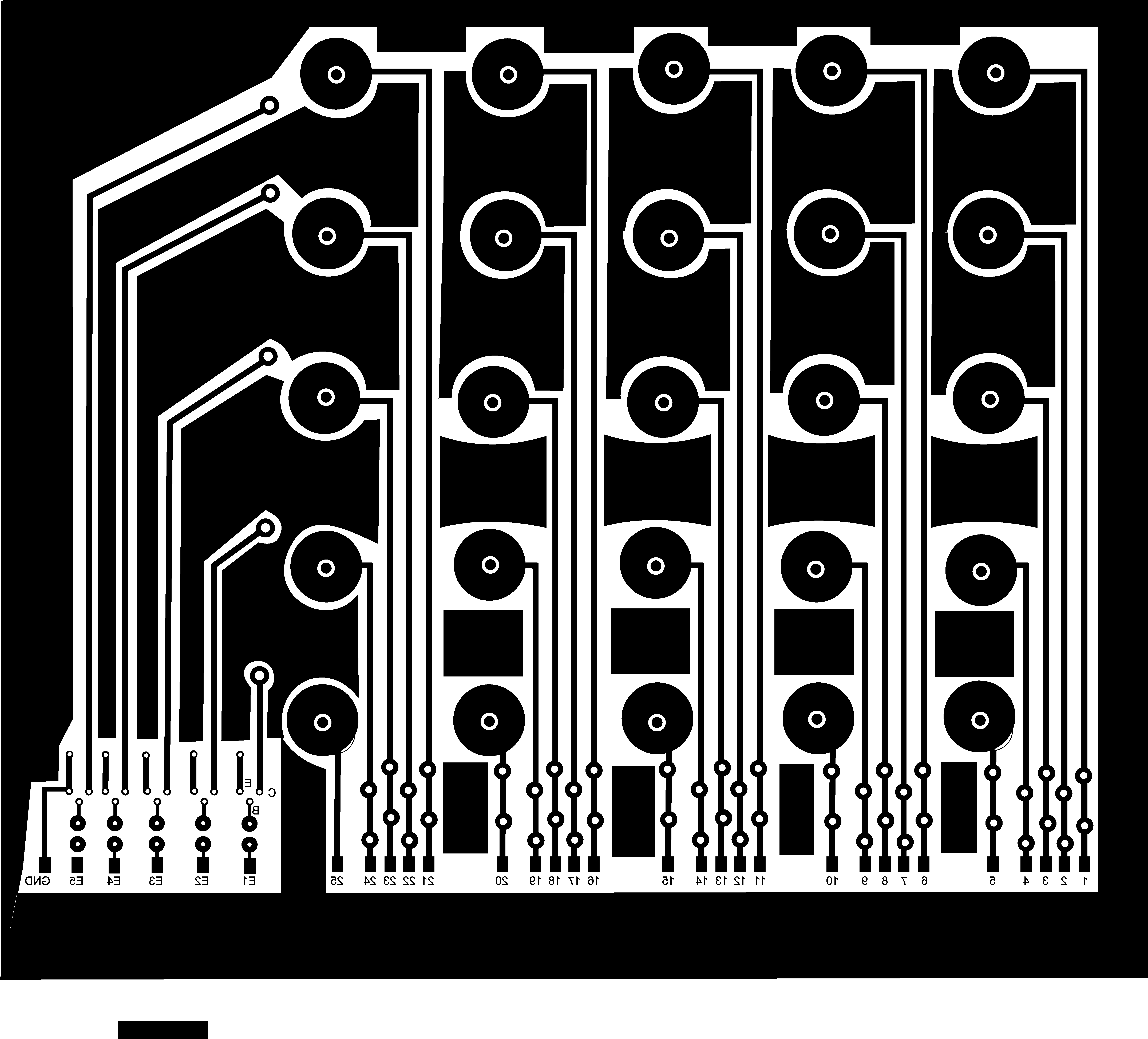

Die Leiterplatte mit den Transistoren und den Wiederständen soll mit
Flachbandkabel c.a.20-25cm an die 2.Platine angeschlossen werden,dort
direkt an die Ports.Geht das?
Auf der 2.Platine ist dann der Atmega16,mit allem,was der so
braucht,also oszillator spannungsversorgung isp usw.
Ich las,daß R2 den Strom auf 5mA einstellt.
Also 25x5mA 125mA /100? = 1,25mA * 2-5 = 3,75- 6,25mA
5v -UBE? / 5 mA Also 4,3/5 =860
Wert aus Normreihe: 860 Ohm!
Wäre das so richtig?Oder ernte ich da Lacher?
Carlito Schnipp schrieb:
> Hier der Link,zu der Schaltung Dort werden 27Led benutzt 3x3x3.Diesen
> habe ich nachgebaut und er funktioniert hervorragend
> Ich habe jetzt einen Würfel mit 5x5x5  gebaut und werde,wenn ich das
> irgendwann mit diesen N-Kanal-FETs alles richtig kapiere noch einen
> 10x10x10 bauen
http://www.ledstyles.de/index.php?page=Attachment&attachmentID=5162&h=14fd27d042c0853320f7f045e11838b113fe8373
> Diese Schaltung,wollte ich eigentlich so übernehmen halt mit mehr
> Transistoren und Wiederständen ansonsten eigentlich alles so lassen
> ""Wenn's nicht mehr LEDs pro Transistor werden sollen und die LEDs nicht
> funktionieren.""
> Also, so wie ich das verstanden habe,ist immer nur eine LED angeschaltet
> halt alles ganz schnell hintereinander,so daß es aussieht als währen
> alle oder mehrere an!
Um das mit Sicherheit zu sagen müsste man das Programm des Controllers
kennen. Vermutlich wird's auf ein 1/5 Multiplexing rauslaufen, also dass
über die Säulen-Pins das Muster für eine Ebene ausgegeben wird und über
die Ebenen-Pins dann der entsprechende Transistor für die Ebene. Nach 20
% der Zeit für einen Durchlauf wird dann auf die nächste Ebene
geschaltet.
So hättest Du bei den LEDs aber nur 20 % der Leuchtkraft gegenüber
Dauerbetrieb. Bei den heutigen LEDs mit ihren teilweise extremen
Leuchtstärken kann man das aber verschmerzen.
=> Wäre also gegenüber den 33 % bei 3x3x3 nochmals gut die halbe
Helligkeit.
Für den Transistor würde es keine Rolle spielen, da er niemals mehr als
25 LEDs gleichzeitig treiben müsste.
Der ATMega wird's aber nicht (zuverlässig und dauerhaft) packen, da er
bei 1/5-Multiplexing worst-case 25 x 20 mA liefern müsste - und das
packt der Controller nicht. Er kann zwar pro Portpin bis zu 20 mA
liefern, aber nur bis zu einer bestimmten Obergrenze (200 mA?).
Wenn man mit Stromverstärkung von 100 für 200 mA Kollektorstrom neu
rechnet, dann kommt man auf 2 mA für "halbwegs geschaltet". Mit etwas
Reserve kann man sich also mit 5 mA pro Transistor begnügen.
Bleiben für die LEDs also knapp 200 mA (195 mA) übrig, die auf die 25
LEDs aufgeteilt werden müssen. Gibt also pro LED knapp 8 mA. Die 390 Ohm
an jedem Port-Pin müssen also wesentlich höher gewählt werden - nämlich
so, dass die knapp 8 mA nicht überschritten werden (genauer Wert hängt
von der LED ab).
Mit dem 1/5 Multiplexing wird eine LED also ungefähr so hell leuchten
wie eine LED mit ca. 1,6 mA im Dauerbetrieb, also nicht besonders hell.
Bevor Du's aufbaust einfach mal testen, also Poti vor die LED und dann
so lange runterdrehen bis nur noch ca. 1,6 mA fließen. Wenn Dir die
Helligkeit ausreicht, dann ist alles O.K. wenn nicht, dann musst Du
umdesignen und High-Side-Treiber (z.B. 25 PNP-Transistoren oder
PNP-DIL-Arrays wie UDN2981) einsetzen.
Ohne große Umbauten ist nicht viel mehr zu holen wenn man den ATMega
innerhalb der Spezifikation betreiben will. Der ATMega hat zwar
sicherlich noch Reserven und wird bei 220 mA nicht gleich abbrennen,
aber das geht auf die Zuverlässigkeit und ist nicht solide
dimensioniert.
Gruß,
Bernd
> Ich las, daß R2 den Strom auf 5mA einstellt.
Ja, den Basisstrom des Transistors - nicht den LED-Strom, der wird über
die 390 Ohm Widerstände eingestellt.
Das ist richtig. Wenn der Kollektorstrom nur 125 mA beträgt, dann ist
die Stromverstärkung 100 und ein Basisstrom von 5 mA reicht zum sicheren
Schalten aus. Der Widerstand ist hier dann wie Du schreibst 860 Ohm.
=> Da gibt's keine Lacher.
Der Wert von 220 Ohm ist der Wert, der für einen Kollektorstrom von 500
mA benötigt werden würde - aber das spielt für Deine Schaltung keine
Rolle.
Da der LED-Strom nur 5 mA beträgt sind die 5x5x5 kein Problem für den
ATMega. Maximal 8 mA würden noch gehen (siehe mein letztes Posting).
Das Teil ist aber ziemlich dunkel - oder? 5 mA entsprechen ja 1,6 mA pro
LED im Dauerbetrieb (3x3x3) - und das erscheint mir doch sehr wenig zu
sein. Da muß man schon verdunkeln um etwas zu sehen - oder sieht man
auch drinnen tagsüber etwas?
Wenn Du bei 5 mA bleibst dann wird die Helligkeit bei 5x5x5 um knapp 40
% niedriger sein wie beim 3x3x3 mit 5 mA.
=> Vor dem Aufbau könnte es sich lohnen, auszutesten ob das noch für
eine gute Anzeige ausreicht.
Gruß,
Bernd

Also meinst Du ich könnte das so machen, mit dem 5x5x5?
Es gibt ja auch noch größere Atmegas,da muss ich mal nahsehen,ob die
Mehr strom an den Ports abkönnen
Auf jeden Fall schonmal Vielen Dank für die Berechnung
> OK Bernd,das hab ich in etwa verstanden.
> Treiber ic´s,brauchen aber ne Sp-versorgung und erhöhen den
> Schaltungsaufwand enorm(für mich als greenie! jedenfalls)
> Also für den 10x10x10,werd ich mir da wohl noch etwas Sachkenntniss
> aneignen müssen.Eigentlich,wollte ich mehr Programmiermässig was
> machen,weil ich da noch weniger Plan habe oder anders ausgedrückt:
> Ich hab in den letzten wochen etliche Programmer,Testboard,Adapter
> soweiter gebaut und erstmal genug von NaPs und lötdämpfen(ja ich weis,
> man kann au mit Testboard und 8Led´s anfangen)Der cube ist aber das
> Objekt meiner Begierde und damit will ich Einsteigen!( Und der 3x3x3 is
> mir zu popelig sach ich mal ganz frech) ;-)
Wenn Dir die Helligkeit ausreicht und wenn der geplante ATMega genügend
freie Portpins hat (25+5) geht das. Von der Geschwindigkeit her sollte
das auch noch locker passen, dass es nicht flimmert.
Hängt manchmal auch vom Gehäuse (SMD/DIL) ab. Je nachdem wie viele
Drähtchen im IC gebondet werden können bzw. wie viele Versorgungspins es
gibt. Ich fürchte aber, dass hier nicht viel zu holen sein wird.
Gerne.
Viel Erfolg mit Deinem Projekt.
Gruß,
Bernd
